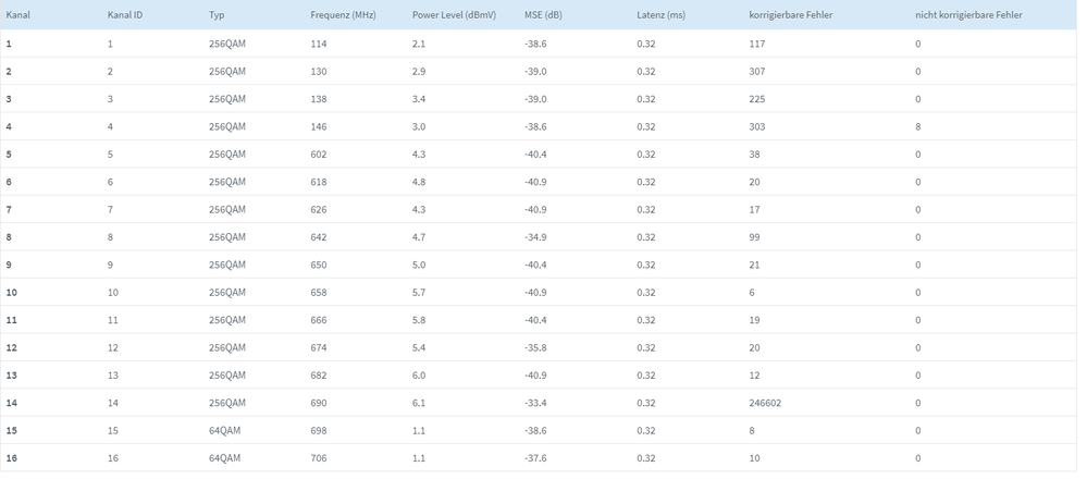

  • Welcher Fehler tritt auf? Packetloss + Ping die Kabelwerte scheinen nicht in Ordnung zu sein. Extrem hohe nicht korrigierbare Fehler.

Moin, bei mir sind seit 1-2 wochen ständig Pingprobleme und packet loss (Spikes bis zu 450 ping und packet loss zwischendurch 1-5%). Nachdem ich einiges ausprobiert habe ist mir die hohe anzahl an unkorrigierbaren Fehlern in der Fritzbox aufgefallen. Weiß nicht so ganz was das zu bedeuten hat aber ich dachte ich frage hier mal nach Hilfe.Screenshot_4.pngScreenshot_5.png

Hier scheint es etwas mit den 100'er Frequenzen nicht zu stimmen. Sind bei Dir alle Kabel in Ordnung? Hättest Du Zugang zur Hausanlage? Falls ein Techniker das vor Ort prüfen müsste. Wärst Du denn mit einem Technikerbesuch einverstanden? Gibt es Covid-19 Symptome im Haushalt?

Hier ein Screenshot vom Pingplotter (zu google.com), wie man sieht gibt es immer wieder einzelne Spikes in die 100er. Ich hatte vorher auch welche gemessen die vereinzelt bis zu 400 gingen und packet loss vereinzelt allerdings ist das immer sehr unregelmäßig und bleibt dann auch für nur ein paar Minuten. Gefühlt sind die Spikes immer erst gegen Abend fühlbar ich bin aber auch vormittags nicht so Aktiv weshalb ich das schlecht beurteilen kann. In der Fritzbox sind auch immernoch nicht korrigierbare Fehler in einigen Kanälen.

Die Kanalwerte scheinen wohl wieder zu stimmen. Allerdings hat sich am ping nichts geändert. Ich habe auch noch einmal ein Screenshot vom Ping command gesendet. Da sieht das halt mehr nach Packetloss aus als nach Pingspikes weiß aber nicht welches davon jetzt mehr zu bedeuten hat.
