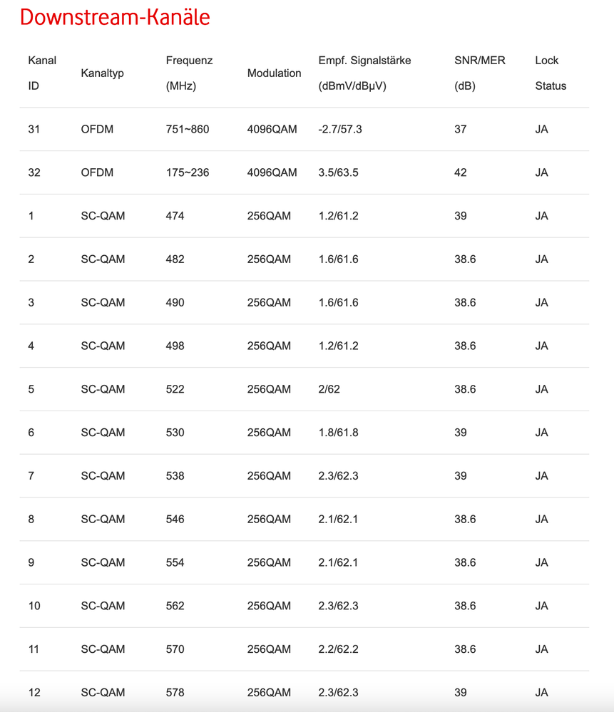

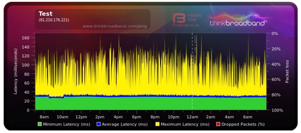

Bildschirmfoto 2021-08-29 um 11.18.04.pngBildschirmfoto 2021-08-29 um 11.19.47.pngBildschirmfoto 2021-08-29 um 11.20.13.png
Auch der Ping Test auf den vorletzten Netzabschnitt zeigt schlechte Pings. Und seit heute wieder timeouts für ICMP requests...
