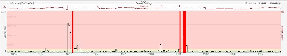

heute wurden laut Email Servicearbeiten durchgeführt. Dabei kam es heute Mittag zu einem ca. 2 Stunden langen Internetausfall. Seit diesem Ausfall funktioniert mein Internet nicht mehr richtig. Alle paar Minuten reißt die Verbindung offenbar für einige Sekunden ab, was für Online Spiele ziemlich schlecht ist. Mir ist aufgefallen, dass nach jedem Abbruch die Anzahl der nicht korrigierbaren Fehler stark ansteigt.
Das Problem tritt sowohl an meinem PC, als auch an meine Laptop über LAN und WLAN auf.
Was kann ich dagegen machen?

Ping Plot:

die Upstreampegel sind zu niedrig , der Docsis 3.1 sollte um die 39 haben!

Ich habe bei der Hotline angerufen. Darauf hin kam ein Techniker der meine Anschlussdose getauscht hat. Das dies nichts gebracht hat, habe ich einen externen Techniker beauftragt. Dieser hat dann die Verteilerdose im Haus, sowie das Kabel von der Verteilerdose zu meiner Anschlussdose ausgetauscht. Daraufhin waren die Uploadpegel wieder im Normalbereich. Der Packet Loss ist zumindest Vormittags gar nicht mehr vorhanden.
Aber Abends zwischen 18-24 Uhr habe ich allerdings immer noch Ping Spikes welche Online Games etc. zu dieser Zeit unmöglich machen. Die Hotline meinte daraufhin, dass es daran liegt dass zu dieser Zeit viele im Internet sind und man da nichts machen kann...
Woiza
Hier nochmal ein aktueller ping plot:
