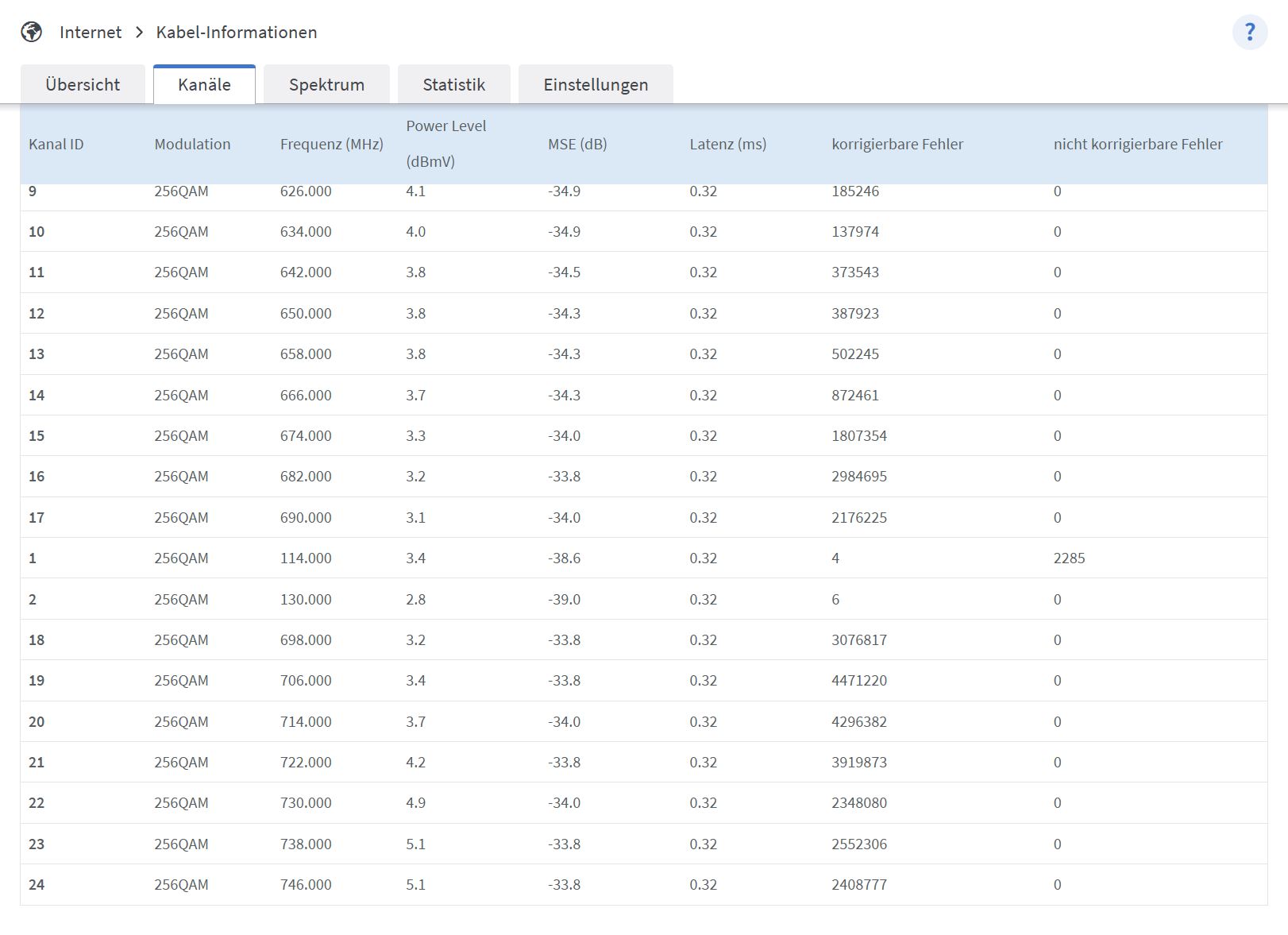

ich habe über meine gemietete Fritz!Box 6690 regelmäßig nicht korrigierbare Fehler im DOCSIS 3.1 Bereich, insbesondere auf Kanal 194 mit fast 30 Millionen Fehlern in kurzer Zeit.
Zusätzlich erhalte ich über PingPlotter regelmäßige Paketverluste ab dem ersten Vodafone-Hop von bis zu 80% und Latenzspitzen über 1000ms.
Das Problem tritt auf allen Endgeräten im Haushalt auf, gleich ob direkte Ethernet Verbindung oder WLAN-Zugang und egal zu welcher Uhrzeit.

alle Kanäle posten !

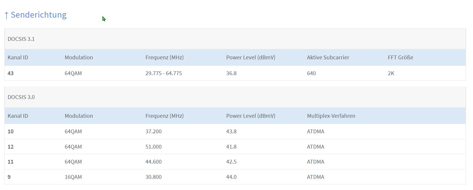

Sehr gerne, anbei die restlichen Kanäle in Senderichtung und DOCSIS 3.0
