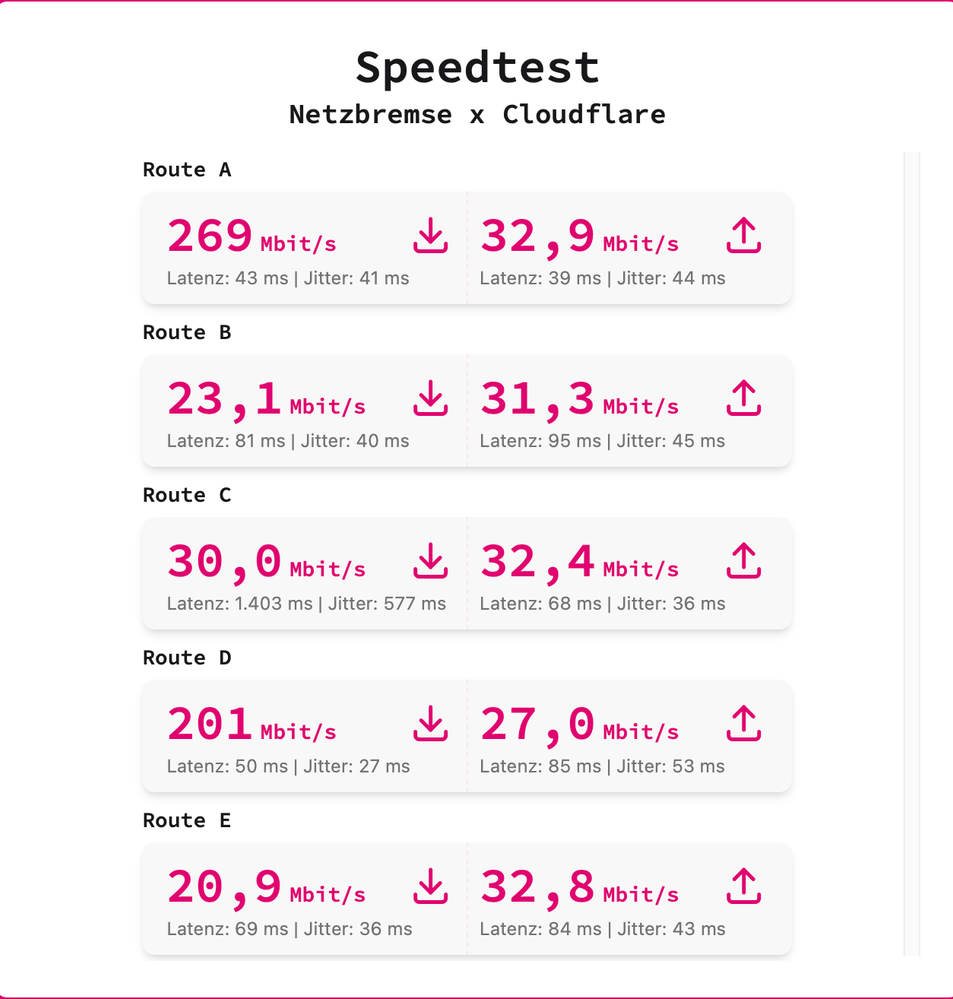

Leider hab ich die selben Probleme und wochenlang gemessen und Hotline/Techniker Unfug mir angehört. Zeitweise war das ganze unerträglich, mittlerweile sind wenigstens einige Dienste wie Netflix und Co.. wieder absehbar. Dennoch bin ich meilenweit von meiner zugesagten Leistung weg. Ja schön zum Vodafone Server alles Tipitopi auch witzigerweise zum Spendetest von Telekom: https://www.telekom.de/shop/tarife/speedtest aber wenn man mal unter https://www.netzbremse.de/speed/ schaut und er die verschiednen Routen misst ist klar was passiert. Da sich Vodafone für diesen Weg entschieden hat und 70% der normal Nutzer es nicht auffällt und keinen Aufschrei gibt, hab ich heute zu meinem Vertragende gekündigt. Eine Besserung wird es nicht geben. So kann man natürlich auch Kunden verlieren. Sofern es die jetzigen Einsparung durch das Peering seitens Vodafone diese Verluste Ausgleich oder sogar noch gewinn gemacht wird ist doch alles bestens.

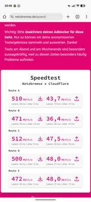

Kann ich bei mir nicht reproduzieren.
Danke für deine Messung, ich kann dir zig andere Messungen zeigen die genau das wiedergeben was ich gesagt habe. Und nicht nur von mir sondern aus verschiedenen Stadtteilen hier bei uns, also bei verschiedenen Leuten. Ein Kabel / Netzwerkfachmann hat mir das so erklärt:
Segment- oder routenabhängige Engpässe
Kabelnetz ist segmentiert: Jede Straße / jeder Häuserblock hängt an einem DOCSIS-Segment (Node)
Manche Segmente: wenige Kunden / modernisiert / niedrige Auslastung
Andere Segmente: viele Haushalte / viel Streaming / Homeoffice / nie sauber gesplittet
→ überlastet
Unterschiedliche Peering-Wege – was eben zur schlechten Segmentierung hinzukommt
Nicht jeder Kunde nimmt denselben Weg ins Internet.
Routing hängt ab von: Region / CMTS / IP-Block / Tageszeit / aktueller Last
Warum es bei dir besser laufen kann: Neu ausgebautes Kabelnetz / Node-Splitting erfolgt / gute regionale Anbindung an IX (z. B. DE-CIX)
Aber miss ruhig mal zu verschiedenen Tagen und Zeiten.
