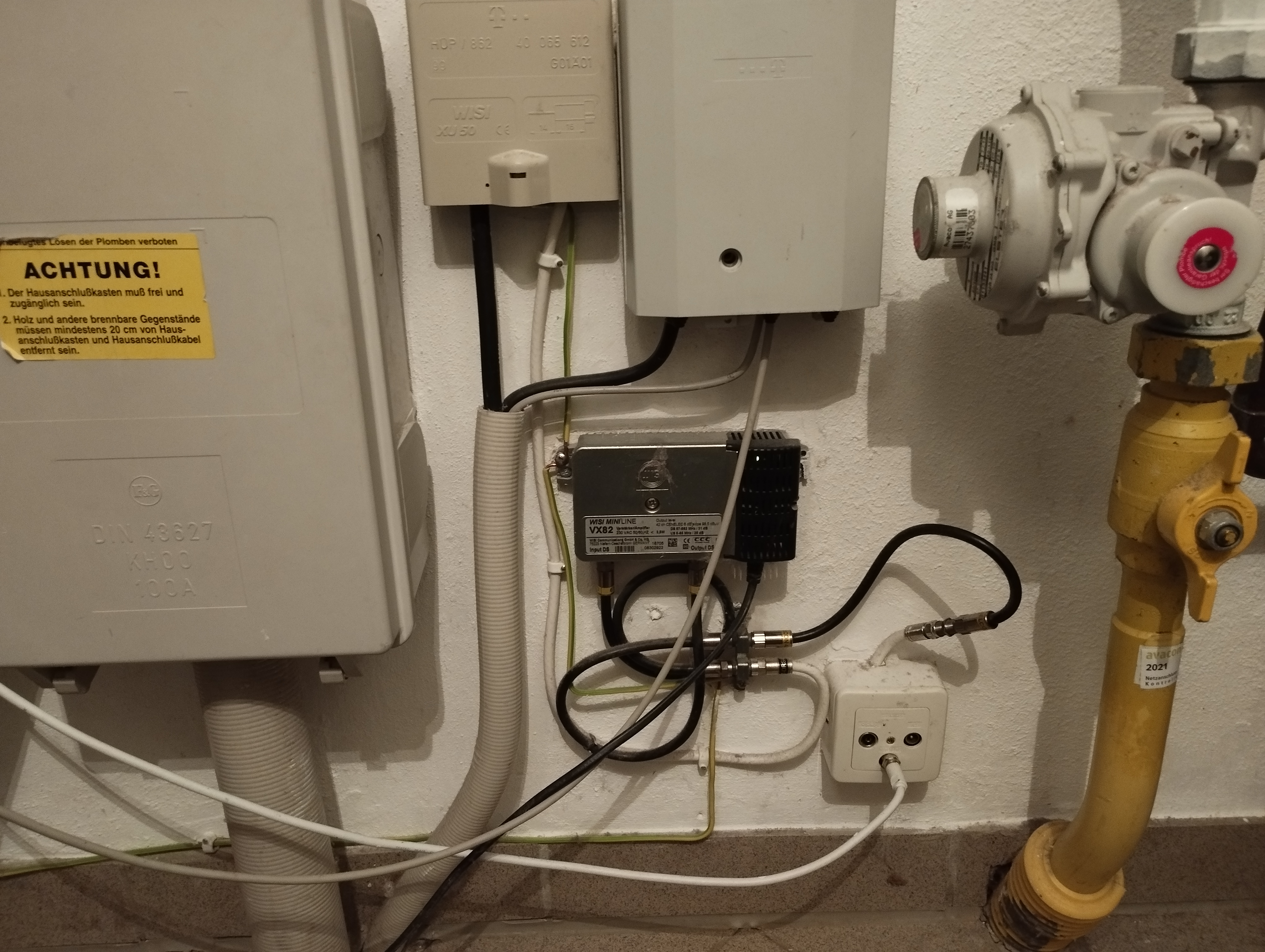

Im Raum wo die Netzwerktechnik fürs Haus liegt sieht die Konstruktion selbst für mich als studierter Informatiker etwas wild aus. Allerdings ist Netzwerktechnik auch kein Gebiet auf dem ich groß Kenntnisse bisher habe abgesehen von basics.
Da ist eine Telekom Dose, die entsprechende Kabel umknicken und dann in eine weitere Dose mit der Aufschrift "WISI MINILine VX82" (eine Art Verstärker dem Label nach) führt. Dort geht das Kabel in den Verstärker rein, dann aus dem Verstärker wieder raus.
lade mal ein paar Fotos hoch

Also ich war ja etwas verwundert über den Aufbau am Hausanschluss. Ich habe dann mal mit Chatgpt eine art Diagnose-runde gemacht. Da wurde mir von der Ki mitgeteilt, dass der Verstärker den ich zwischen Kabeldose und Hausanschluss habe bei meinem Einfamilienhaus zum einen sehr wahrscheinlich unnötig ist und zum anderen dadurch, dass das Gerät sehr alt ist, selbst die Probleme der nicht korrigierbaren Fehler verursachen könnte. Also hab ich die Koax Kabel mal abgeschraubt und den Hausanschluss direkt an die Dose angeschlossen. Siehe da die nicht korrigierbaren Fehler in der FritzBox sind aktuell nicht mehr zu sehen. Mal schauen wie es sich die nächsten 48h verhält. Die Verbindung wirkt aktuell zwar auch nicht astrein aber weniger spiky.
Chat GPT hat leider keine Ahnung.
Das sieht genau so aus, wie es aussehen muss.
