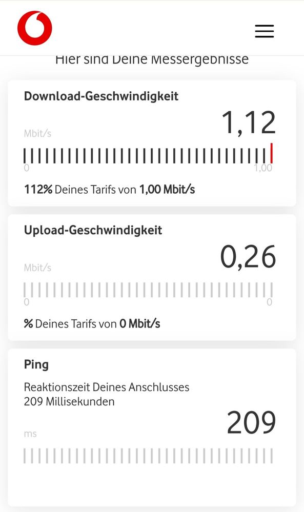

Seit Tagen ist das Internet nun völlig unbrauchbar geworden. Hier ein Screenshot von einer Beispiel Messung. So sah es in den letzten Tagen immer aus. IMG_20220805_170410.jpg
Bitte schnellstmöglich beheben, sonst bleibt mir nichts anderes übrig, als sonder zu kündigen.
