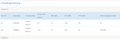

In der FRITZ!Box 6690 ist folgendes auffällig (Router vor etwa 20 Stunden neugestartet):
DOCSIS 3.1 (Downstream / OFDM)
Kanal 34 (750–860 MHz): Power -17,5 dBmV / MER 26 dB / Uncorrectables 1.505.048.693 (steigend)

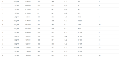

Zusätzlich auch DOCSIS 3.0 (Downstream) mit sehr hohen Fehlern, z.B.:
Kanal 20: Uncorrectables 15.243.636
Kanal 21: Uncorrectables 6.518.842
Kanal 19: Uncorrectables 291.655

Auf den meisten Kanälen steigen die "nicht unkorrigierbaren Fehler" nicht mehr so schnell an wie bisher (steigen tun sie doch aber um einiges Langsamer.). Bis auf Kanal 34. Dort steigen sie allerdings wirklich rasant an. Vielleicht sogar noch schneller als bevor oder zumindest genau so schnell. Ich weiß echt nicht mehr weiter. Meine Vermutung fällt eben auf den super alten Verstärker. Vielleicht hat er mit 3.1 DOCS Probleme?

im Rückkanal gibt es bei Dir keine erkennbaren Probleme. Da sind alle Kanäle auf der optimalen Modulation. Der Kanal mit der ID 34 hat einen viel zu niedrigen Signalpegel und auch einen zu kleinen MER Wert, was vermutlich zu den vielen Fehlern passt.
Da es im Download fast auf allen Kanälen viele Fehler gibt, sollte man eine galvanische Trennung einbauen, um eine Störung durch eine Brummspannung zu verhindern.
