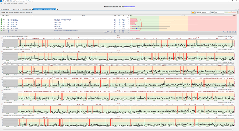

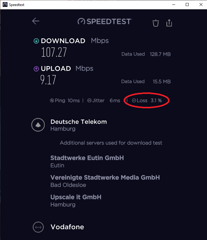

Das für mich größte Problem liegt allerdings in einem ständig auftretenden Packetverlust, der sich natürlich vor allem beim Online-Gaming bemerkbar macht. An 6 von 7 Tagen in der Woche nimmt die Qualität der Interetverbindung im Laufe des Tages ab und erreicht abends zwischen 19 Uhr und 22:30 Uhr (am Wochenende 23:30 Uhr) leider ihren Tiefpunkt.
Da der Kundendienst am Telefon mein Problem leider nicht verstanden gelöst hat, schreibe ich nun hier, in der Hoffnung, dass ihr mir weiterhelfen könnt. Wie sich die Situation abends für mich bemerkbar macht, könnt ihr euch in den Anhängen "speedtest", "packet_loss_valorant" und "packet_loss_battlefield_1" ansehen. Um der Ursache etwas auf den Grund zu gehen, habe ich mir während des Spielens via Wireshark die IP Adressen der Gameserver rausgesucht und anschließend einen PingPlotter auf diese gesetzt. Das Ergebnis könnt ihr unter "ping_plotter_valorant_server" und "ping_plotter_battlefield_1_server" sehen. Sowohl Screenshots als auch die PingPlotter wurden am 25.4.21 aufgezeichnet.

Packet Loss Battlefield 1Packet Loss Battlefield 1Packet Loss ValorantPacket Loss ValorantPing Plotter Battlefield 1Ping Plotter Battlefield 1Ping Plotter ValorantPing Plotter ValorantSpeedtestSpeedtest
