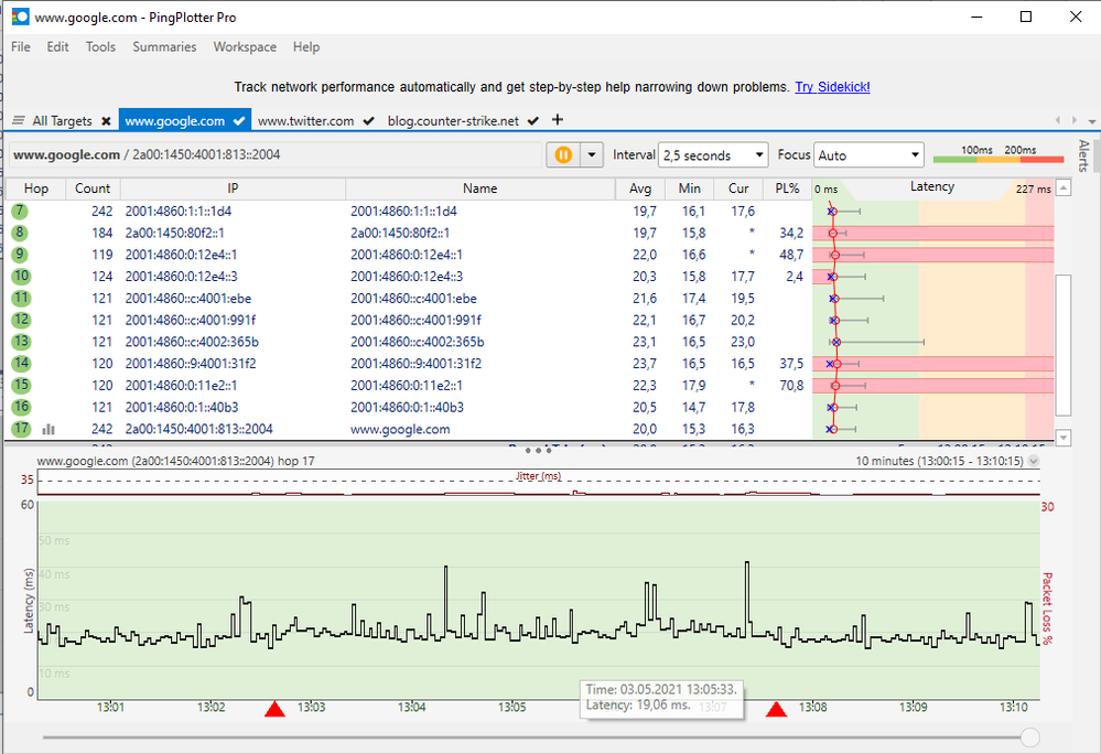

Hallo Zusammen,
seit etwa 2 Wochen habe ich regelmäßig Packet Loss und andere Verbindungschwierigkeiten bei verschiedensten Anwendungen (u.a. CS.GO, BigBlueButton). Nach etwaigen Überprüfungen der eignen Hardware inklusiver neuaufgespieltem Windows sowie anderer Reparierungsversuche in der Software hat sich das Problem weiterhin nicht gelöst. Die Probleme treten den ganzen Tag über auf, mal heftiger und in kurzen Intervallen (5-10% PL jede Minute) zu "weniger" starken und kurzen Intervallen (1-2% PL alle paar Minuten). Hatte vorher in über einem Jahr keinerlei Probleme mit meiner Verbindung oder mit der Vodafone Station.

JnKs
Servus @Tobias
Anbei die Pings mit dem neuen Router (FritzBox 6591) von heute Abend.
Tobias
Ex-Moderator:in
Ex-Moderator:in
Hey,
die Leitung passt allerdings, dann können wirs vor Ort prüfen lassen, wenn Du willst.
