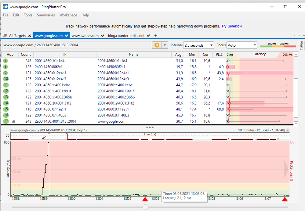

Hallo Zusammen,
seit etwa 2 Wochen habe ich regelmäßig Packet Loss und andere Verbindungschwierigkeiten bei verschiedensten Anwendungen (u.a. CS.GO, BigBlueButton). Nach etwaigen Überprüfungen der eignen Hardware inklusiver neuaufgespieltem Windows sowie anderer Reparierungsversuche in der Software hat sich das Problem weiterhin nicht gelöst. Die Probleme treten den ganzen Tag über auf, mal heftiger und in kurzen Intervallen (5-10% PL jede Minute) zu "weniger" starken und kurzen Intervallen (1-2% PL alle paar Minuten). Hatte vorher in über einem Jahr keinerlei Probleme mit meiner Verbindung oder mit der Vodafone Station.

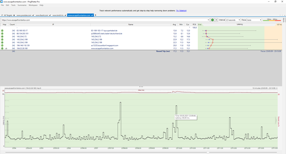

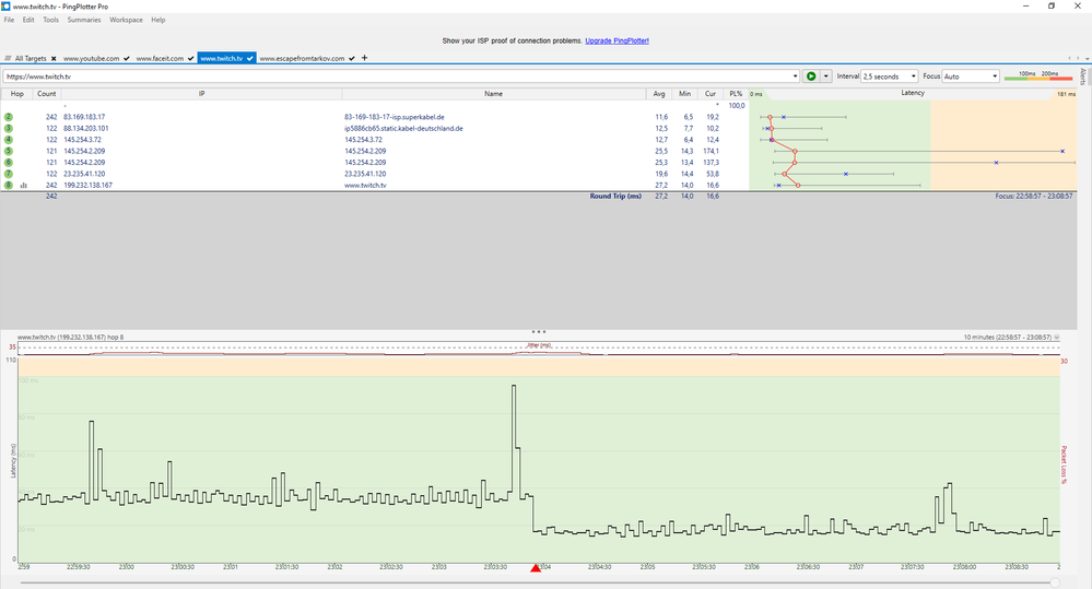

Hey,
absolut nachvollziehbar, kannst Du mir dazu bitte mal noch Pingplotter zu den anderen Diensten schicken? Dann seh ich mal alle 🙂

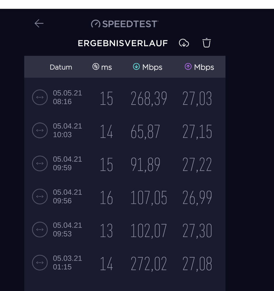

Anbei nochmal ein paar Pings sowie Speedtest von heute und Gestern Nacht. In den letzten 24 Stunden auch das erste Mal der Fall gewesen, dass die Downloadrate drastisch gesunken ist.
Werde morgen oder am Freitag einen anderen Router noch zusätzlich ausprobieren können, meine Vermutung liegt mittlerweile bei der Vodafone Station. Evtl. hat diese vor geraumer Zeit was abbekommen. Sowas ähnliches hatte ich bei einem anderen Anbieter über DSL auch schonmal, da lags aber zum einen an der Leitung, aber Packet Loss kam in dem Fall auch vom Router. Da habe ich aber als Hardware-Laie weniger meine Stärken wie man die Daten dahingehend sehen sollte.
