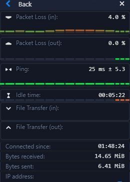

Racosteau
Hier nochmal ein Packet Loss Test über 3 Minuten.
Habe keine Editier-Funktion gefunden um das an den Original-Post zu hängen.
