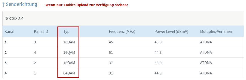

Mein Upload bricht im Laufe des Vormittags ein. Von 40mbits sind dann schlagartig nur noch 1mbits übrig. Wobei es auch gerne mal nur 300kbps sein können. Am späten Abend ist der Spuk dann auch schlagartig wieder vorbei und ich habe wieder die vollen 40mbits. Ein "dazwischen" gibt es nicht. Der DL ist nie betroffen.
Die Ursache scheint zu sein, dass irgendwann drei der vier Upstreamkanäle die Modulation von 64QAM auf 16QAM ändern.

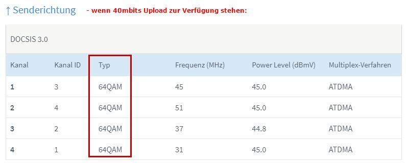

So sieht's aus, wenn nur 1mbit/s upstream verfügbar ist:
Wenn abends wieder Ruhe einkehrt, schwenkt es irgendwann zurück auf 64QAM und es sind wieder 40mbit/s verfügbar:
