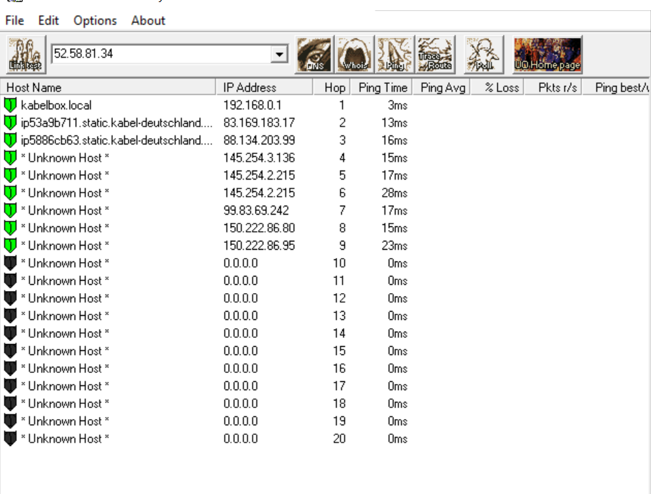

seit der letzten Störung hier im Ort habe ich Packet losses beim zocken.
Gerät: Vodafone Station inkl. WLAN
Zockgerät: PlayStation 5
Per LAN verbunden.
Habe schon ein Ersatzgerät bekommen letzte Woche ob das daran liegt weiß ich nicht, da ich zur gleichen Zeit die Störung hatte.
Das Problem taucht bei allen Spielen auf, was absolut nervig ist und die Spiele unspielbar macht.
Ping sieht gut aus, Download und Upload sehen auch auf den ersten Blick gut aus.
So sieht die Traceroute z.B. zum Apex Legends Server in Frankfurt aus.
Als wäre bei der Behebung der letzten Störung irgendwas kaputt gegangen. Aufjedenfall ärgert mich das, weil wir seit knapp zwei Wochen nur Probleme haben und ich ständig telefonieren muss und durch diese nervige Warteschleife muss um jemanden zu erreichen.

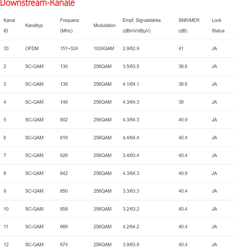

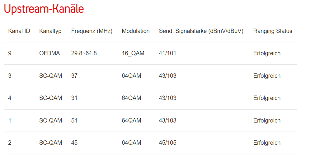

Letzte Woche wurde in Deiner Region ein Rückwegstörer behoben. Die Signalwerte an Deinem Router habe ich eben auch überprüft, es gibt keinerlei Störungen.

  • Lade dazu noch einen Screenshot von den Signalwerten hoch. Diese findest Du in der Benutzeroberfläche Deines
    • sind oben angehangen

sieht so aus als wäre es nur bei Amazon AWS Diensten das Problem mit dem Packet loss. Zumindest konnte ich das eingrenzen
