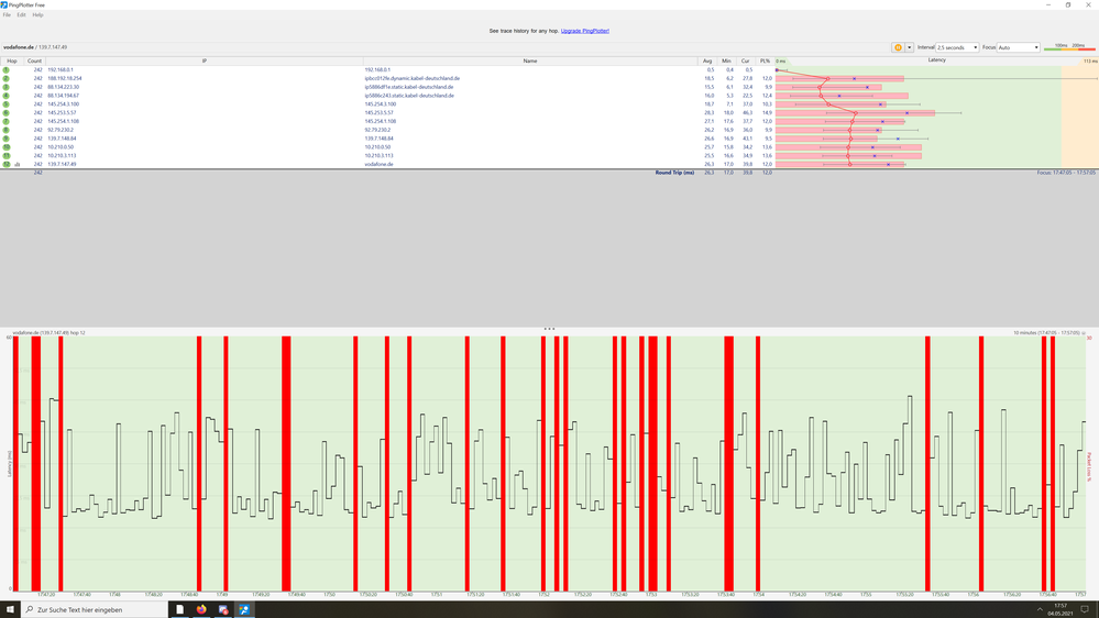

Gestern hatte ich den Plotter länger laufen, so 2std rum. Der Packetloss tritt aber relativ regelmäßig auf. Es gibt manchmal kurze Zeiträume von 5 Min wo es nahezu keinen gibt.
Ansonsten ob ich resette, Kabel umstecke, oder auch länger als 15min Strom nehme, das hat leider null Auswirkung. Rechner hab ich auch schon mehrfach neugestartet in Kombination mit dem Routerneustarten.
Was sagen denn die Modemwerte die ich gepostet habe. Sollten die normalerweise so sein ?

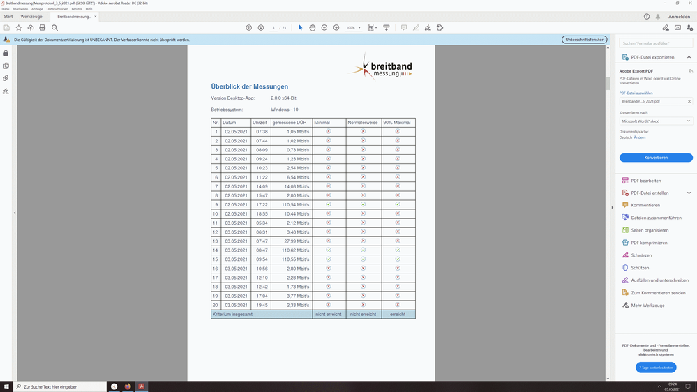

Und wie man dem Protokoll der Breitbandmessung entnehmen kann erfüllt Vodafone zurzeit den Vertrag nicht.
Dabei ist mein Anliegen nicht einmal der Downloadspeed oder Upload sondern der PacketLoss und Ping...aber aufgrund dessen, das, dass kein Vertragsbestandteil ist muss ich wohl auch über die Breitbandmessung die fehlende vertaglich zugesicherte Leistung beanstanden, um hier etwas zu bewirken!
