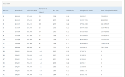

ich habe seit einiger Zeit große Probleme mit meinem Kabel Internet. Ich habe theoretisch eine 1000er Leitung, bekomme aber ständig Abbrüche und keinen Speed.
In meiner Fritzbox sieht man auch immer mehr Fehler. Heute werden mehrere Milliarden (!) nicht korrigiere Fehler in den unteren Kanälen von DOCSIS 3.0 angezeigt.
Hatte jemand das Problem bereits? Lösungsansätze?

Poste mal ein Screenshot der Signalwerte des Routers. Bitte dazu kein Smartphone verwenden.
Um sich die Signalwerte anzeigen zu lassen, gehe zu Internet - Kabel Informationen -Kanäle
Gruß Kurt

Das sind zwar nicht alle, was man aber schon erkennen kann, da muss ein Techniker bei dir vorbeikommen.

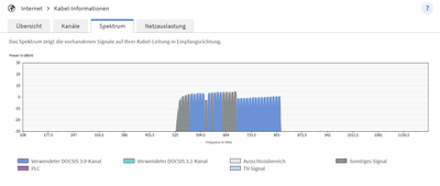

IPO Filter noch verbaut?!? Auch wenn die schon seit Ewigkeiten verbannt wurden, sieht es sehr stark danach aus!
Kurtler
Ja, das könnte eine Möglichkeit sein. Der Filter sperrt von 85 bis 518 MHz. Dann müsste er das aber schon immer gehabt haben.
