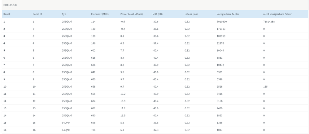

Von 400 auf 1mbps. "nicht behebbare Fehler" in Kanal 1
schemax
Habe einen business anschluss und seit heut Nacht bekomme ich nur noch einen Bruchteil meiner Vertragsgeschwindigkeit (an allen geräten, sowohl WLAN als auch LAN). Habe alles durchprobiert (alles neu gestartet etc.. Netzwerkverbinung über iperf direkt zum router getestet (alles normal ~1gbps)), und dann auf der Fritzbox festgestellt, dass Kanal 1 des Kabels beinahe 70 Millionen "nicht behebbare Fehler" meldet.
Gab es im Gebiert München/Laim eine generelle Störung oder ist etwas anderes an der Störung verantwortlich?
Ich bin mit meiner Arbeit als Softwareentwickler sehr vom Internet abhängig und bitte deshalb um schnellstmögliche Hilfe.

schemax
Hallo Wallace,
Leider aktuell immer noch bei 200-230Mbps down und 10-20Mbps up auf allen Geräten (LAN und wLAN).
Korrigierbare Fehlerquote sieht recht hoch aus (screenshot).
VG,
Robin
schemax
Habe das Kabel nocheinmal geändert (da ich nach Einbruch der Geschwindigkeit von ursprünglich 9m auf 15m gewechselt habe).
Kabel ist nun 1m.
Die Werte sind nun wie nach dem ursprünglichen Fix des Speedeinbruchs (als ich das Kabel zurecht gerade gezogen und den Verstärker power-gecycled habe.)
Upload speed ist fast 100% (45-49 / 50)
Downloadspeed ist nach wie vor nur bei 50% (200 / 400)
Kaum mehr nicht korrigierbare Fehler (<20). Einige Korrigierbare (channel 1 bei 12k, die anderen bei <500) nach 12h nach einem Router neustart.
Nun weiss ich leider nicht mehr weiter, da ich alle möglichen Fehlerquellen abgesucht habe.
Die Routerverbindung zeigt bei kabel downstream sogar 450Mbps an, doch nur 200 kommen bei allen Geräten an. Ist das ein Indiz, dass das modem/router möglicherweise die Ursache ist?
VG,
Robin
