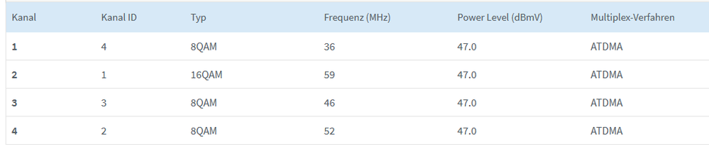

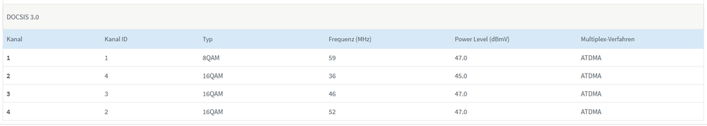

Ein paar Screenshots:
8.Feb:
9.Feb:
10.Feb:
02.März:
04.März:
07.März:
