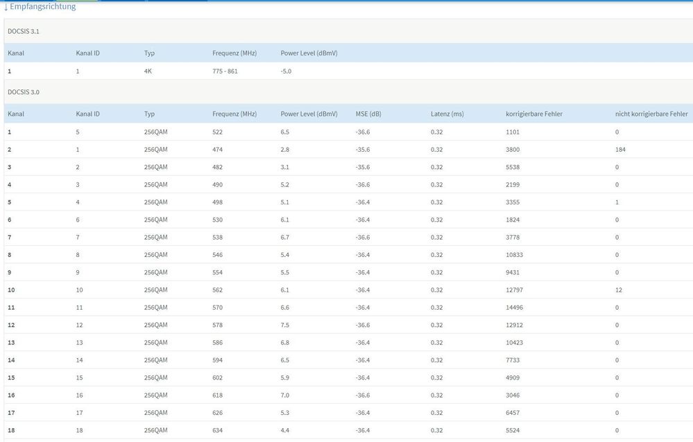

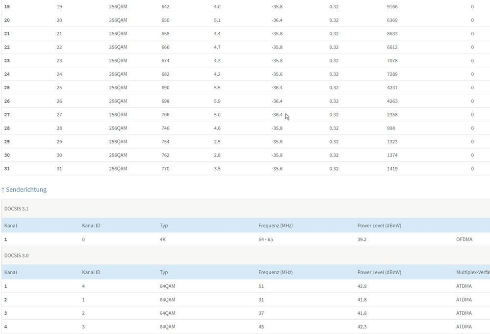

Hallo, Ich habe ein Problem mit meinem Kabel Anschluss.
Ich versuche mich kurz zu fassen und es wäre gut wenn mich jemand zu dem Thema anrufen könnte.
(aber bitte komplett lesen und dann jemand aus der passenden Fachabteilung)
Es geht um die Leitungswerte in meiner Wohnung.
Ich hatte seit Vertragsbeginn inzwischen 4 Techniker hier vor Ort (wegen diverser Probleme) und jeder hat mir mitgeteilt das die Hausverkabelung dafür sorgt das die Werte auf dem Docsis 3.1 Kanal OFDMA in meiner Wohnung zu schlecht sind und das Kabel vom Verteiler (Hausverstärker) in meine Wohnung getauscht werden müsste.
Das derzeitige Kabel (vom Keller bis zu meiner Wohnung) ist vermutlich so alt wie das Haus ist und verfügt nicht über die nötige Schirmung für moderne Docsis Anschlüsse.
Die Werte am Hausverteiler sind wohl okay, nur bei mir halt nicht.
Ich habe für meine Wohnung einen Verstärker erhalten (bei der Einrichtung vom ersten Techniker) ohne den ist gar kein Internet möglich. (fanden die anderen Techniker nicht in Ordnung, aber es wollte sich auch niemand der Hausverkabelungsproblematik annehmen??)
Vor kurzem musste bei uns im Haus auch der Hausverstärker getauscht werden, da dieser wohl durchgebrannt ist?! Jetzt haben wir ein (zitat) 2 Stufen kleineres Modell verbaut bekommen, seitdem sind die Powerlevel vom OFDMA noch schlechter geworden.
Meine Frage wäre jetzt, was kann man da machen?
Wer tauscht mir das Kabel? (löst das auch das Problem, sodass ich keinen zusätzlichen Verstärker mehr brauche und OFDMA und die anderen Channels okay sind?)
Was kann das Kosten oder ist das inklusive? (an der VF Hotline wurde mir gesagt bei marode oder veraltet wäre das kostenneutral?) (<--- Kosten ist vermutlich der wichtigste Punkt)
Da es sich um eine Mietwohnung handelt, ist das Ganze vermutlich noch ein wenig schwieriger, aber ich hätte schon ganz gerne ein optimal funktionierendes Internet.

2021-06-12 02_19_38-FRITZ!Box 6660 Cable.jpg2021-06-12 02_20_47-FRITZ!Box 6660 Cable.jpg

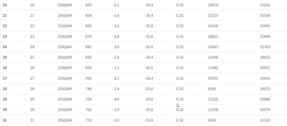

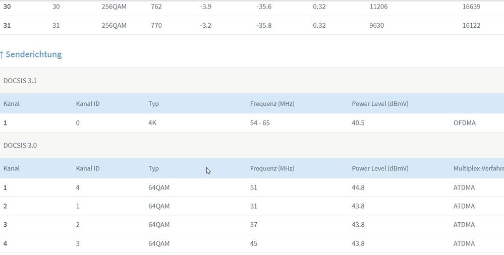

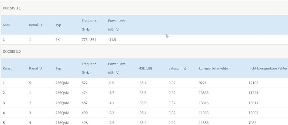

ohne Verstärker technetix FRA-752X sieht das ganze bei mir dann so aus:
2021-06-12 11_08_36-FRITZ!Box 6660 Cable.jpg2021-06-12 11_09_05-FRITZ!Box 6660 Cable.jpg2021-06-12 11_09_44-FRITZ!Box 6660 Cable.jpg2021-06-12 11_10_00-FRITZ!Box 6660 Cable.jpg
interessant sind die Werte ohne den Verstärker.

ODFMA, das wäre der Rückkanal, ohne Verstärker ist der Pegel für den ODFMA Kanal in der Toleranz, also mehr oder weniger in Ordnung. Mit Verstärker, da ist der Pegelwert für den ODFMA Kanal zu niedrig.
Das wohl größere Problem scheinen mir eher die Kanäle für den Downstream (Empfangsrichtung) zu sein, speziell der DOCSIS 3.1 (ODFM) Kanal, der ist auch mit Verstärker zu niedrig. Die DOCSIS 3.0 Kanäle sind ohne Verstärker soweit in Ordnung, auch wenn einige da im Toleranzbereich sind.
Die Hausverkabelung, dafür ist der Vermieter zuständig, wenn der nicht mitspielt, hast du da ganz schlechte Karten, speziell was das Kabel zu deiner Wohnung angeht.
