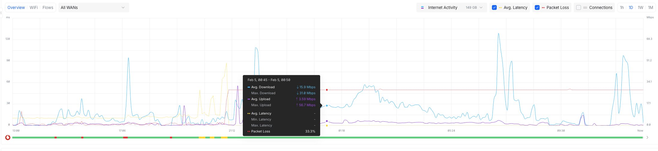

Nach einem Neustart sind kurz alle 33 Kanäle verfügbar, verschwinden aber in den nächsten Stunden nach und nach, bis nur noch 18 Kanäle übrig bleiben. Die Anzahl der nicht-behebbaren Fehler ist noch größer geworden und die Modemwerte sind weiter deutlich außerhalb der Spezifikation. Im Zustand mit eingebautem Verstärker traten die Fehler nur bei wenigen Kanäle auf, jetzt quasi überall. Paketverluste treten auch verstärkt auf (merkt man im Homeoffice).
