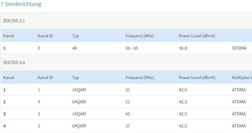

Hab eben mal die FritzBox drangehangen die ich ggf. nutze wollte, aber auch hier die US Kanäle alle auf 16 QAM. Somit dürfte es kein Problem der VodafonStation sein.
Da es sich stabiler und flotter angefühlt hat, hab ich mich entschieden es erstmal mit der FritzBox zu versuchen.
Was mich nun wundert, dass heute morgen 2 US Kanäle auf 64 QAM stehen. Das war gestern Abend definitiv nicht so. Passt die Box die Modulation den Gegebenheiten ständig an?  Hatte vermutet, das passiert nur im Einschaltvorgang.
Macht das jede Box oder gibt es hier unterschiede?
Thx!
Kleines Feedback/Fazit:
Auch wenn nach der Info hier es weiterhin einen Rückkanalstörer gibt und zeitweise alle Upstreams nur auf 16QAM stehen bemerke ich in Praxis davon eigentlich nichts mehr. Habe jetzt mehrere Tage den Router nicht neu gestartet und das Internet funktioniert weiterhin ohne erkennbare Mängel für mich sowie durchgeführte Speedtests gute Werte liefern.
Auch wenn ich es eigentlich für einen Skandal halte, wenn es denn so ist, aber die Vodafone Station schein hier große Nachteile zur jetzigen FritzBox zu haben und ggf. besser mit dem Netz und vlt. auch einem Rückstörer umgehen zu können.
Dazu ist mein Heimnetzwerk welches zum größtenteil aus Teilnehmern per Ethernetanschluß an den Ports des Routers  besteht nun deutlich agiler/performanter/Reaktionsfreudiger und es fühlt sich an als hätte man irgendwo einen Korken entfernt.
Warum, Wieso kann mir am Ende egal sein aber dass ich mit der VodafoneStation vom Provider so eine unbrauchbaren Zustand bekommen haben ist schon ägerlich und insbesondere da dies auf drängen des Providers passiert ist, da ich mit der Unitymedia Station vorher voll zufrieden war.
