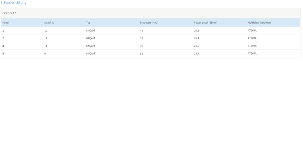

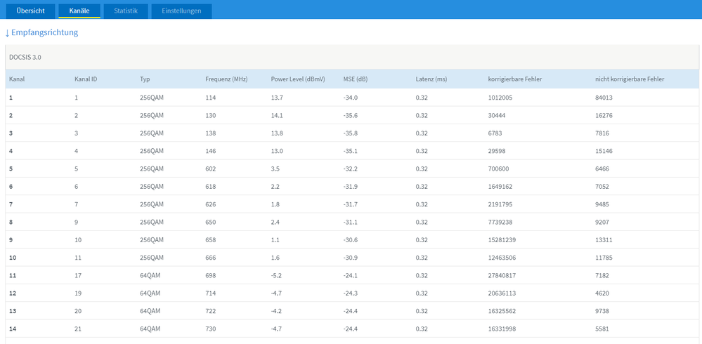

Hallo zusammen,
seit kurzem habe ich Probleme mit dem Downstream (nur rund 5% der gebuchten Leistung), wohingegen der Upstream ganz normal läuft. Das führt dazu, dass ich bei der gebuchten 250er Leitung im Downstream nur rund 10-20 Mbit messe. Der Upload liegt mit 26 Mbit deutlich höher.
Ich habe schon alles mehrfach neutgestartet und auch die Kabel zwischen Router und Computer gewechselt. (Am Handy über WLAN besteht das Problem ebenso)
Hier im Forum bin ich jetzt auf die Modulation aufmerksam geworden und wollte darum bitten die Werte von meiner Fritzbox einmal zu interpretieren, ob hier vielleicht ein Problem vorliegt.
Ich bin aktuell etwas ratlos und weiß nicht, was ich noch ausprobieren soll.
Downstream StatistikDownstream StatistikDownstream Statistik fortsetzungDownstream Statistik fortsetzungUpstream StatistikUpstream Statistik

Rufe die überaus sachkundige und sehr freundliche Hotline an.
Da muss eine – alles ist grün sehende – qualifizierte Fachkraft neu einpegeln.
Deine Pegel sind weder in Down- noch Upstream in Ordnung.

Danke für die schnelle Rückmeldung, dann werde ich es dort einmal probieren und bin froh schon mal einen Ansatz für die Problemlösung gefunden zu haben.
Habe jetzt mit einem Mitarbeiter an der Hotline gesprochen. Freundlich, kompetent, zielorientiert, ... das war echt ein nettes Gespräch.
Techniker kommt morgen Nachmittag, aber nur, weil ich heute keine Zeit habe. Den Service finde ich grandios und bin gerade mehr als begeistert.
