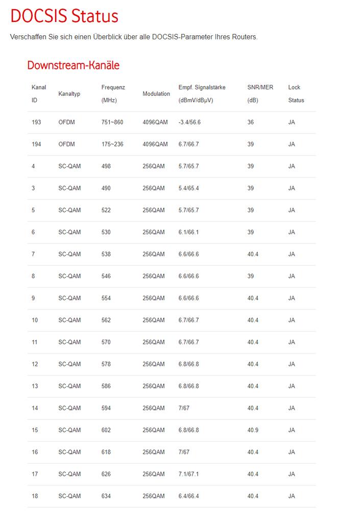

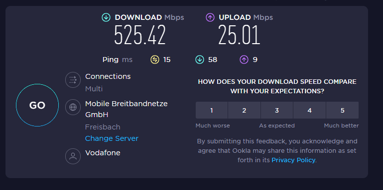

Führe bitte einen Speedtest von speedtest.net durch, nehme einen Screenshot, speichere diesen.

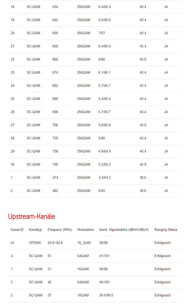

Poste bitte den kompletten Docsis Pegel, also – Empfangs- und Senderichtung – als Foto 4tes Icon von rechts.
Mehr anzeigen
Signalpegel posten Sagemcom/Compal/Hitron:
http://kabel.box > Kabelmodem > Verbindungen > Alle Down und Uploadkanäle
Signalpegel posten Vodafone Station:
http://192.168.0.1 > Erweiterte Ansicht > Status&Hilfe > Docsis-Status > Alle Down und Uploadkanäle
Signalpegel posten Fritzbox:
http://fritz.box > Internet > Kabelinformationen > Kanäle > Sende und Empfangsrichtung alle Down und Uploadkanäle

Jetzt müssen Sie mir mal erklären, was ein Speedtest bringt, wenn ich kein Internet habe?
Soll ich die Daten per Brieftaube schicken?
Ich habe für vieles Verständnis, aber den Speedtest muss man mir erklären, für mich Narren.
IP Adresse wurde unkenntlich gemacht. Selbst mir diesem Speedtest öffnet sich keine Seite richtig.
Teilweise überlege ich mal ne Münze einzuwerfen ob sich dann die Seite öffnet 😄
Viele Seiten muss ich mit F5 aktualisieren, da ich eine Fehlermeldung erhalte, dass die Seite nicht erreichbar ist
erst beim zweiten oder dritten mal öffnet diese. (Egal welche Seite das ist)
Bis ich die Bilder hochgeladen habe und dies geschrieben habe vergingen auch fast 23 Minuten (Während ich die Hotline mal wieder am Hörer hatte bzw. den Song der Warteschlange auswendig lerne)
Als Tarif haben wir den Vodafone Cable 500 - Postleitzahl 70437 / Baden Württemberg
