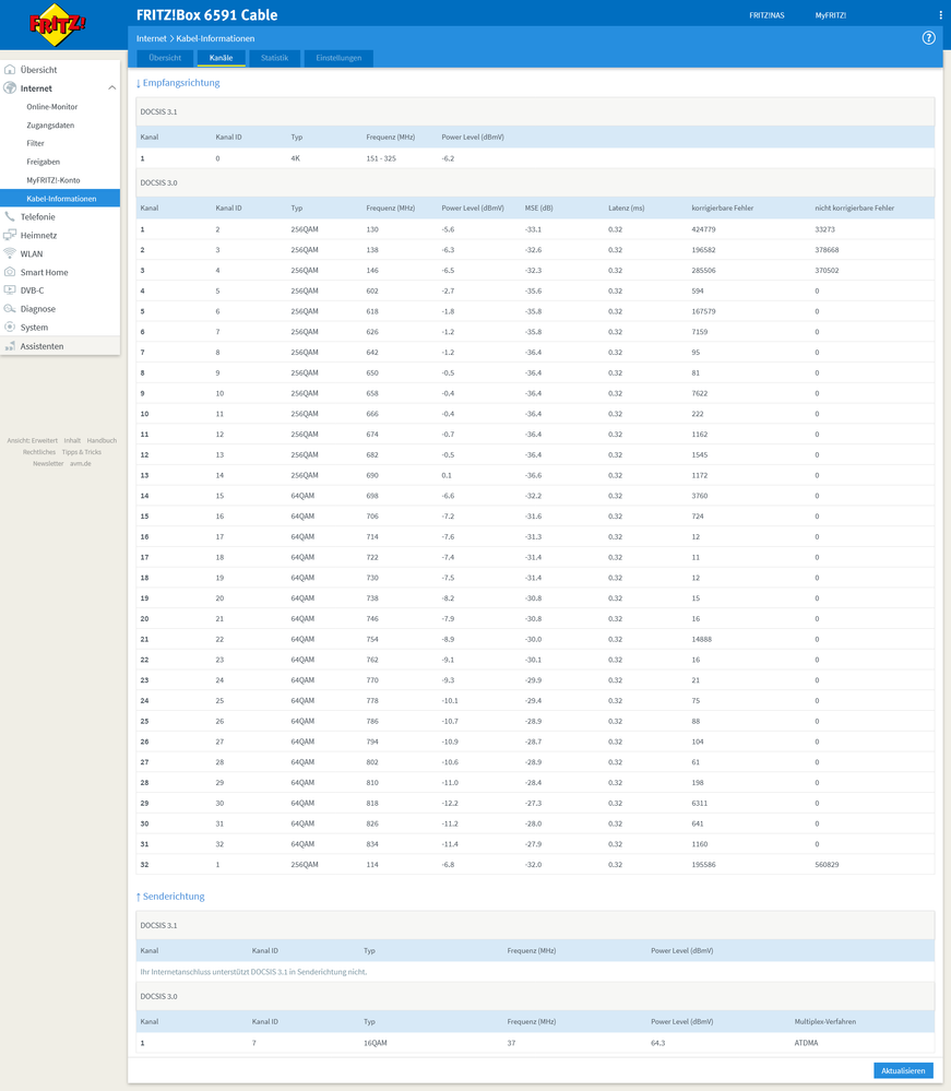

bei uns fällt seit gestern Abend in unregelmäßigen Abständen die Internetverbindung aus. Mal passiert das alle 5 Minunten, mal dauert es 2-3 Stunden. In den meisten Fällen wird die Internetverbindung nach ca. 5 Minuten wiederhergestellt, heute Mittag fiel die Verbindung für eine längere Zeit aus.
Ich habe bereits das Koaxkabel getauscht mit dem gleichen Ergebnis. Außerdem hatte ich, als die Störung heute Mittag länger angedauert hat, die Vodafone Station angehängt. Diese konnte allerdings auch keine Verbindung zum Internet herstellen.
Kann mir hier jemand weiterhelfen? Hier sind meine Daten für eine genauere Fehleranalyse:

    Ausfall der Internetverbindung in unregelmäßigen Abständen. Die Meldung in der Fritzbox dazu lautet "Kabel-Internet antwortet nicht (Keine Synchronisierung).".

    Seit gestern, 10.07.2022, ca. 21 Uhr.
    Letzte Woche Donnerstag hatten wir kurzzeitig ähnliche Probleme um ca. 7:30 Uhr morgens, das hatte sich aber wieder gelegt.

Rufe die Hotline an, bei dir muss gepegelt werden. Zudem fehlen 3 SC Kanäle im Upstream.
