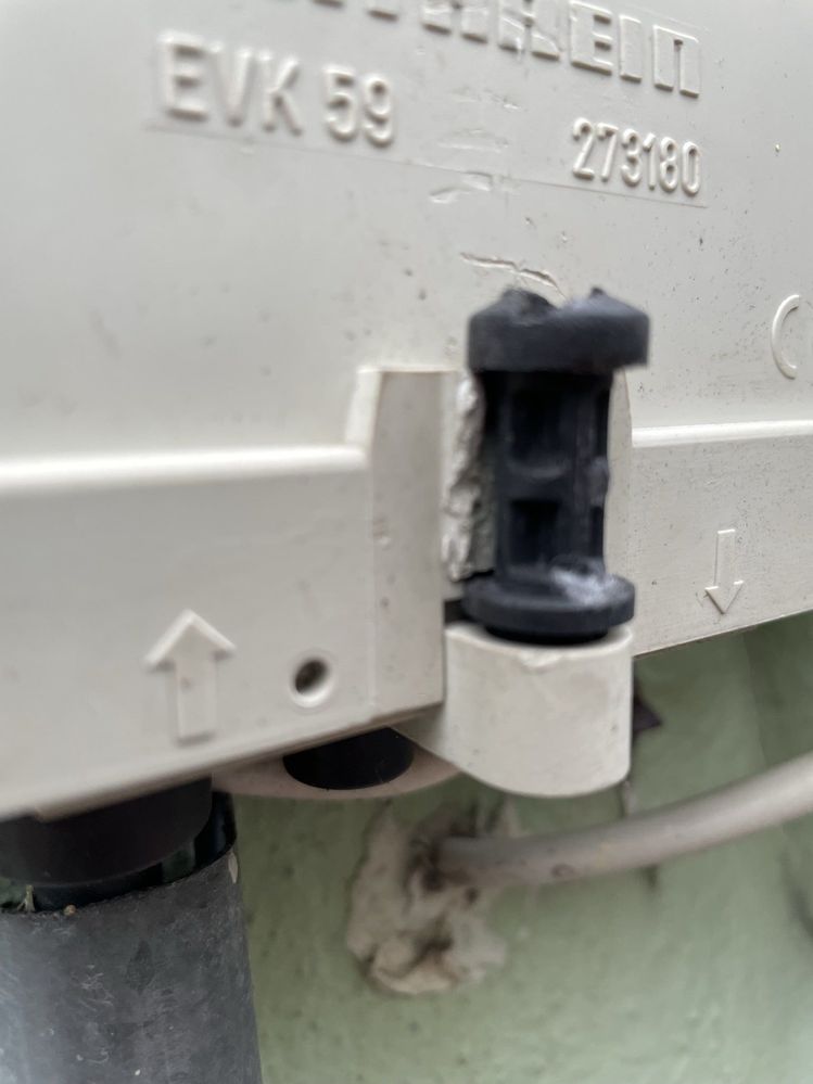

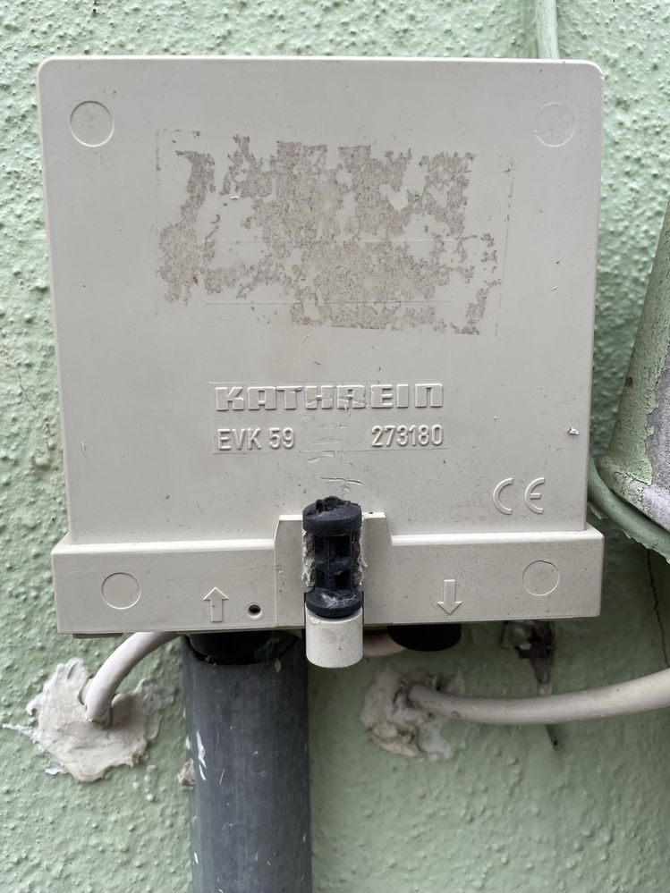

Darüber hinaus habe ich mal ein paar Bilder vom HÜP gemacht. Bin der Meinung der sollte ausgetauscht werden... oder mindestens mal ein Techniker hinter schauen? Bin ja nach wie vor der Meinung dass der vorher nicht so nach vorne gebogen war. Die Schraube sieht ebenfalls Kaputt aus und das Plastik dahinter abgerissen.
(Der ist überigens frei zugänglich von der Straße) Da steckt bestimmt der Fehler.. Das Ding ist ja Vodafone Eigentum oder? Könnt ihr das als Fehlerquelle ausschließen?
