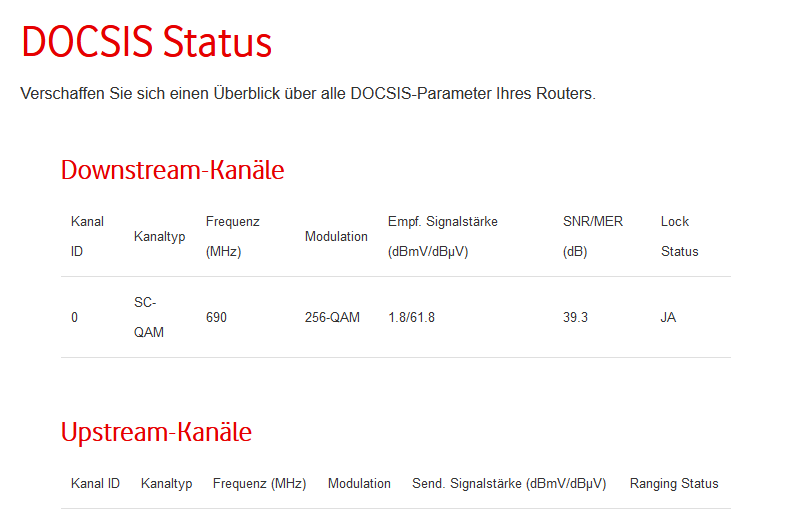

  • Welcher Fehler tritt auf? Seit 19.11.2021 ca. 12:00 Uhr mehrfach täglich komplette Internetausfälle. Router vom Strom trennen und erneut anschließen löst (für kurze Zeit) das Problem. Die Ausfälle treten nicht regelmäßig auf. Laut Netz-Assistent liegt eine Rückwegstörung vor, für welche von selbigem schon mehrere Termine genannt wurden, bis das Problem behoben wurde, hat sich nicht gebessert. Upload ab und an bei <2Mbit/s. Die Ausfälle sind von unterschiedlich langer Dauer - von mehreren Minuten bis zu Stunden!
    Und: In einem anderen Anschluss, im gleichen Haus, funktioniert alles auch während Ausfällen weiterhin!!

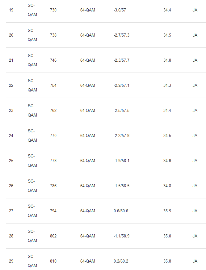

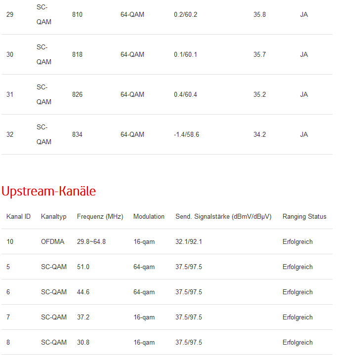

  • Lade dazu noch einen Screenshot von den Signalwerten hoch. Diese findest Du in der Benutzeroberfläche Deines Kabelrouters über 192.168.0.1 bzw. über 192.168.178.1 bei der Fritzbox. Siehe unten

Die Ausfälle bestehen weiterhin!
Wärend einem Ausfall steht in der Routerverwaltung "DOCSIS Offline", bei Telefon steht eine 0.
Die Pegel wärend eines Ausfalls:
