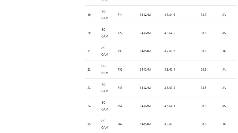

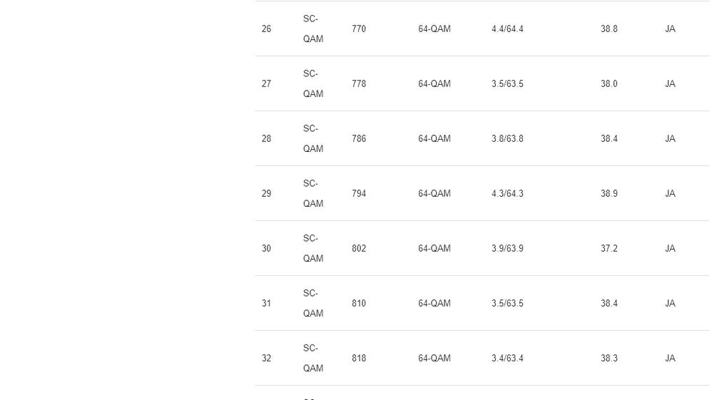

  • Lade dazu noch einen Screenshot von den Signalwerten hoch.
    Screenshot 2021-08-26 at 18-34-26 DOCSIS Status_0.pngScreenshot 2021-08-26 at 18-34-26 DOCSIS Status_1.pngScreenshot 2021-08-26 at 18-34-26 DOCSIS Status_2.pngScreenshot 2021-08-26 at 18-34-26 DOCSIS Status_3.pngScreenshot 2021-08-26 at 18-34-26 DOCSIS Status_4.pngScreenshot 2021-08-26 at 18-34-26 DOCSIS Status_5.png

von Deinen Ausführungen her, glaube ich auch nicht, dass es an der Box liegt. Die Modulation auf einem der Upstreams ist nicht ideal, sonst sehen die Signalwerte gut aus. Ich würde mir das gern genauer anschauen. Schicke mir bitte eine PN mit Deinem Namen, der Anschrift, Dein Geburtsdatum und Deiner Kundennummer und sag mir kurz hier Bescheid, wenn Du die Nachricht versendet hast.

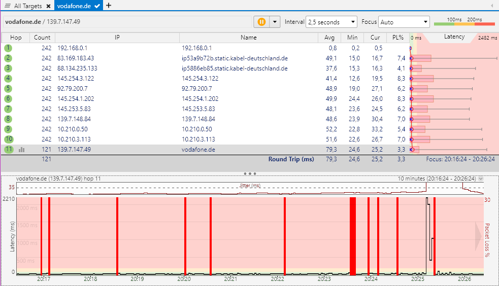

Statusupdate:
Vodafone Station wurde am Sonntag, den 29.08.2021, getauscht. Problem weiterhin vorhanden.
Folgend zwei Screenshots von PingPlotter einmal vor dem Tausch und einmal nach dem Tausch:
PingPlotter vor dem Tausch am 29.08.2021PingPlotter vor dem Tausch am 29.08.2021PingPlotter nach dem Tausch am 29.08.2021PingPlotter nach dem Tausch am 29.08.2021
Heute, Montag der 30.08.2021, haben wir abermals bei der Service-Hotline angerufen um uns zu erkundigen wie der aktuelle Status ist und ob unsere Störung noch bearbeitet wird. Mitgeteilt wurde uns, dass eine Großraumstörung bekannt sei und uns wurde zugesichert, dass ein Spezialisten-Team daran arbeiten würde und wir von genau diesem Team in der nächsten Stunde einen Anruf erhalten sollen. Anruf kam, war allerdings eine Kollegin, welche auch in der Service-Hotline arbeitet. Diese hat abermals bestritten, dass das Problem außerhalb der Wohnung/des Hauses liegt. Sie könne es ganz genau sehen, dass die Leitung von der Straße bis hin zu unserem Haus komplett fehlerfrei funktioniert und dort kein Problem vorliegt. "Das Problem muss innerhalb des Hauses liegen!" Versuche das Ganze vernünftig auf logischer Basis zu erklären blieben erfolglos.

P.S.: Heute Abend war es zwischenzeitlich sehr schlimm, was man anhand des folgenden Screenshots erkennen kann:
PingPlotter vom 30.08.2021PingPlotter vom 30.08.2021
