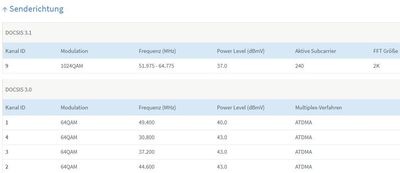

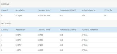

Jetzt wollte ich mal die Cracks hier bitten, dass ihr euch mal die Modemwerte anschaut:
Ist das einigermaßen okay oder ist da ein Indiz, dass was komisch ist?

Nein, melde eine Störung, bei dir liegt ein Rückwegstörer vor

Der Rückweg ist die Senderichtung. Und wenn da die Modulation unter 64QAM sinkt dann ist es meist eine Rückwegstörung.

Es ist ja auch möglich das du die Rückwegstörung selbst verursachst, oder an einer alten schlechten Hausverkabelung liegt.
Selbst eine ungünstig positionierte LED-Lampe kann das auslösen, wie ich selbst erfahren durfte.
LED eingeschaltet
LED ausgeschaltet
