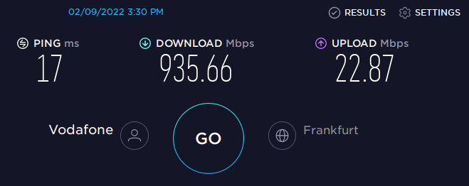

Aktuell bestehen die Probleme wieder seit etwa 11:00 Uhr. Ein durchgeführter Speedtest um 14:57 zeigt Dowstream okay, Upstream weit von den 50MBit/s entfernt:

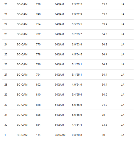

Modemwerte 15:27 Uhr:
downstream-2022-02-04-15-27-00.pngdownstream2-2022-02-04-15-27-00.pngupstream-2022-02-04-15-27-00.png
Die Downstream Signalstärke ist auch nicht sehr stabil, diese schwankt teilweise sekündlich um 0,1-0,5dbmV, das scheint aber kein Problem zu verursachen.

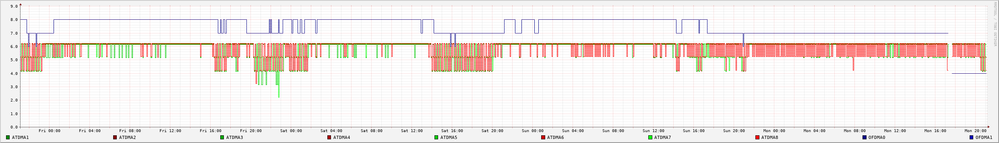

Nachdem das Problem jetzt schon Länger auftritt habe ich vor einigen Tagen damit begonnen den Verlauf der Upstream Modulation im 5 Minuten Takt vom Modem abzufragen und als Graph darzustellen (hier für die letzten 3 Tage):
QAM-Verlauf pro Upstream Channel: Y-Achse: >8=256QAM, >7=128QAM, >6=64AQAM, >5=32QAM, >4=16QAM, >3=8QAM, >2=4QAM/QPSKQAM-Verlauf pro Upstream Channel: Y-Achse: >8=256QAM, >7=128QAM, >6=64AQAM, >5=32QAM, >4=16QAM, >3=8QAM, >2=4QAM/QPSK
Wie man hier sieht treten diese teils massiven Schwankungen in der Upstreammodulation regelmäßig auf, die beschriebene Problematik korrelliert sehr exakt mit diesen Zeiträumen. Dies hat der Innendienst bei Vodafone am Dienstag, nach Störungsmeldung am Montag Abend ebenso festgestellt und wie ich auch ein störendes Endgerät im Segment vermutet (meinem Verständnis nach wohl ein neuer TV/Radio der seit Weihnachten in Betrieb ist).

Kleines Update für das vergangene Wochenende:
Freitag Abend und Samstag ab Nachmittags wieder die bereits genannten Probleme bemerkt (Leitung instabil, Lag, Pingspikes, Upload mit instabilen, teils einstelligen Werten -> dann auch Packetloss mit bis zu 5%). Sonntag waren die Probleme nicht merklich.
Deckt sich wieder mit den größeren Einbrüchen in der Upstream Modulation:

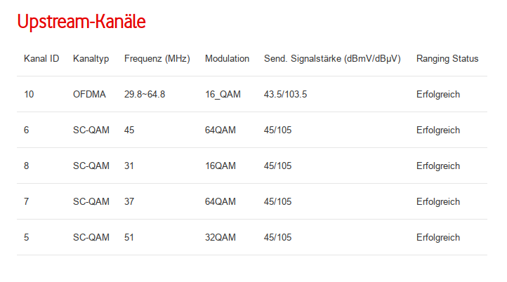

seit Sonntag Morgen sieht es bisher ganz gut aus. Ich sehe auch bis auf Schwankungen auf 32QAM und vereinzelt 16QAM auf einem Kanal keine größeren Ausreißer und damit auch Probleme mehr. Von gestern 10 Uhr bis heute 10 Uhr waren auch diese Schwankungen teilweise komplett verschwunden:
Wurde da was am Segment gemacht? Woher können solche Schwankungen allgemein kommen?
Diese treten mit beiden Modems (VFStation/6660) auf und wurden auch von einem Techniker beim Einpegeln schon bemerkt, aber als zu gering um Störungen zu verursachen bewertet. Wenn ich hier schon technische Fragen stelle: Ich sehe seit einiger Zeit auch sekundenweise Schwankungen bei den Downstream Signalpegeln im Bereich von 0,1-0,5dBmV, ist sowas auch normal?

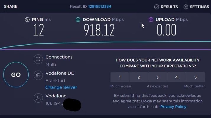

Beim Speedtest komme ich aktuell auf folgendes Ergebnis (Gigabit LAN via Cat.7 Kabel, https://www.speedtest.net/result/c/86923a42-8ec8-4fb7-a041-4665bb784e1a😞
Der Upstream ist also scheinbar noch immer nicht in Ordnung, zudem wird mir bei Speedtests mit dem Ookla Konsolentool auch 1,6% Packetloss angezeigt. Gibt es hier evenutell auch Downstream Probleme (Pegelschwankungen hatte ich ja schon angesprochen)? Fehlerraten zeigt die VFStation leider nicht, aber Fehler waren zumindest auf meiner 6660 auf OFDM und 626Mhz SC-QAM vorhanden, wenn auch korrigierbar weshalb ich diese ignoriert bisher habe.
Das Problem, welches auch immer es ist, ist also defintiv noch da und spürbar wenn die Upstream Modulation stärker einbricht. Ich hoffe dass ihr dem Problem auf den Grund kommen könnt. Meine Beobachtungen werde ich gerne weiter posten.
