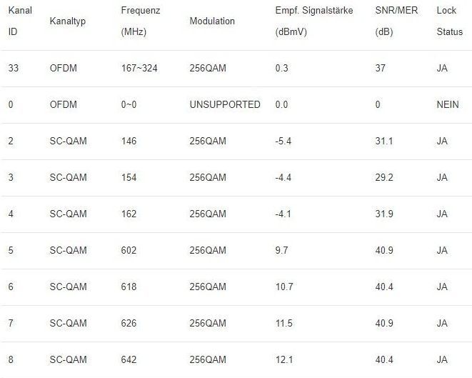

@Lena2911 ,
du müsstest noch auf Kanäle klicken, dann sollte sich diese Übersicht öffnen, von hier einen Screenshot aller Down und Uploadkanäle.
Gruss
Methusalem1
Anbei die gewünschten Screenshots.
Liebe Grüße
Gelöschter User
Nicht anwendbar
@Lena2911 ,
bei dir liegt eine Störung der Docsis 3.0 Uploadkanäle vor, normal sollten diese mit Qam 64 modulieren, warte bitte bis sich ein VF-Mod in deinem Beitrag meldet um deinen Anschluss zu prüfen und die nötigen Schritte zur Störungsbeseitigung einzuleiten.
Gruss
Methusalem1
