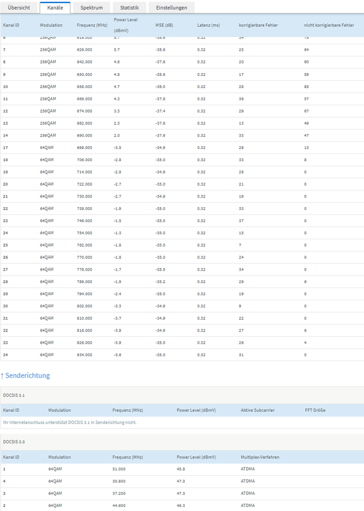

Screenshot Senderichtung 2023-06-06 190612.jpgScreenshot 2023-06-06 194559.png

@Kurtler Screenshot ist eingestellt.
@RobertP  Im OnlineMonitor sind sowohl IPv4 als auch 2 IPv6-Adressen verbunden, Entsprechend auch je 2 IPv4 und IPv6-Adressen für den DNS. Denke deshalb DUalstack?
Die Signalpegel sind so weit in Ordnung. Ob der DOCSIS 3.1 im Downstream fehlt kann man nicht erkennen, da fehlt der obere Bereich im Screenshot. Weiterhin fehlt der DOCSIS 3.1 der US-Kanäle. Aber ich denke nicht, dass das der Grund für dein Problem sein könnte.
