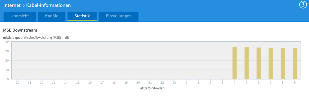

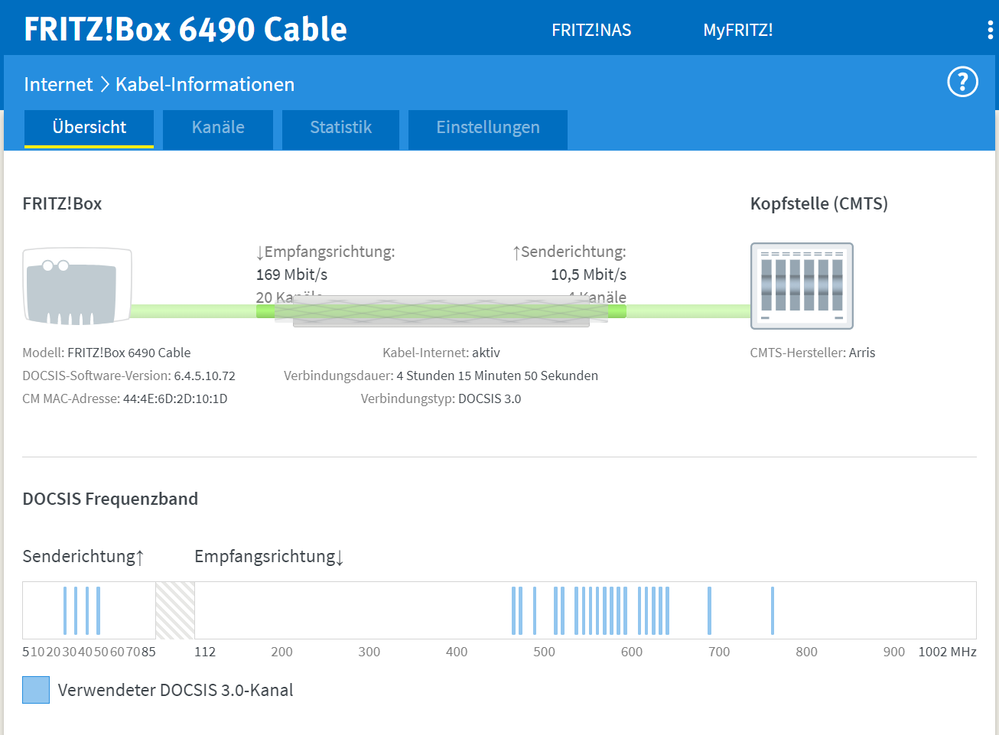

Hallo Zusammen,

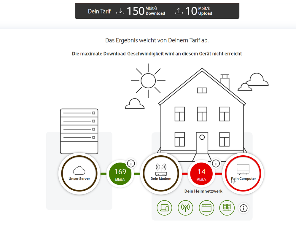

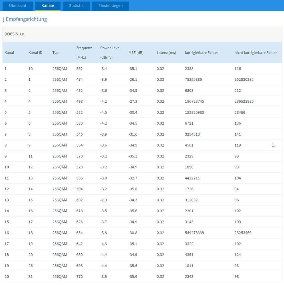

Seit einem Monat ist mir auf der Oberfläche aufgefallen, dass die Fehlerrate sehr hoch ist. Die Geschwindigkeit war aber noch alles soweit ganz gut mit 169 MBit down und 10 Mbit up. Seit dieser Woche ist mir im Homeoffice aufgefallen das sich die Meetings verzehrt anhören und der Speettest von Vodafone zeigte mir auch nur eine schwankende Downloadrate von 5 - 20 MBit down. Egal ob ich mich mit WLan oder LAN an die Fritzbox verbinde. Jetzt machen sich auch die Streamingdienste bemerkbar, das die Qualität mal schlecht wird. Fernseher ist via LAN direkt an der Fritzbox.
Ich habe eine Fritzbox 6490 Cable (Hauseigenen) und hatte nun ein Update in der Nacht laufen lassen, aber immer noch die Probleme. Ich kann mir nicht vorstellen das die Fritzbox nach ca. 2 Jahren jetzt den Geist aufgibt.
Die Fritzbox meint auch von außen kommt  169 MBit down und 10 MBit up an. Meine Vermuting ist, das die Fehlerrate einfach zu hoch ist.
Anbei ein paar Screenshots der Kabel-Informationen. Vielleicht weiß Jemand um Rat. Soll ich hier mal den Kundenservice von Vodafone informieren?

Entweder habe ich das Problem gefunden oder es hat sich von alleine gelöst. Habe zumindest 162 MBit download und 10 MBit upload rate mit einem Ping von 12 ms.
Habe noch ein Netzwerkswitch dazwischen und diesen auch mal vom Netz genommen. Vielleicht war es das Problem.
Jedenfalls habe ich aber immer noch diese Fehlerrate in der Statistik, wenn es aber kein Einfluss hat kann ich damit leben.
