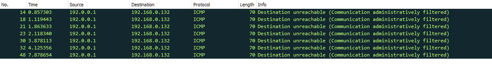

Nach vielen Anrufen und Versuchen hat man mir den Modem zwei mal getauscht für dasselbe Problem, und das Problem besteht weiterhin. Am Telefon ist es schwierig mit dem IT zu kommunizieren, da sie nicht verstehen was ich ihnen sage.
Ich kann Ihnen sagen, dass es keine Lanattack oder Ähnliches gibt, also bitte entfernen Sie die ipsec-Filtern von meiner persönlichen Linie. Ich mache nichts Falsches, ich habe nur zwei Ubuntu-Geräte, die Zugang zum *.archive.ubuntu.* un viele andere publische seiten.
Nichts besonderes, nur eine normale HTTP Anfrage für Seiten die notwendig für die Aktualisierung von meinen Geräten sind.

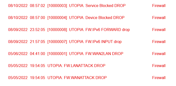

Eventogs von Modem:
Eventlog
Model, etc...

Kein bridge mode aktiviert. Alle LAN sind active. Es geht um open source firewall falschkonfigurierung.
Hier ist ein screenshot von Modem CGA4233DE
utopia and ipsec-tools sind falsch eingestellt... aber ja, kann man mit Vodafone helpdesk agents nicht richtig kommunizieren

Ich habe die Screenshots in meinem Eintrag hochgeladen, also bitte überprüfen Sie die Konfiguration. Ich habe keinen Zugang ins Firewall von Vodafone Router.
Ich habe drei Rechner und einen einzigen Router von Vodafone, der ständig Probleme macht. Habe keinen anderen Router, also es gibt nichts mit Bridge Mode oder ähnliches. Es handelt sich rein um Paketen-Filter von ipsec-tools und utopia innerhalb von Ihrem Router, so wie Sie auf meine Screenshots im Originalpost feststellen können.
