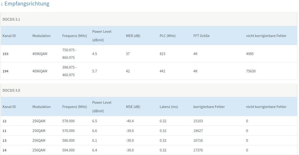

leider plagen mich Verbindungsabbrüche, seitdem ich meine Fritz!Box freischaltete.
Anbei die Kanalinfos.
Die MSE-Werte (Um die -40 db) ziehen sich unverändert durch alle Kanäle.
Bräuchte ich evtl. einen Techniker vor Ort?

Du musst schon alle Signalpegel posten. Und -40 passt schon, ist ein sehr guter Wert.
Gruß Kurt

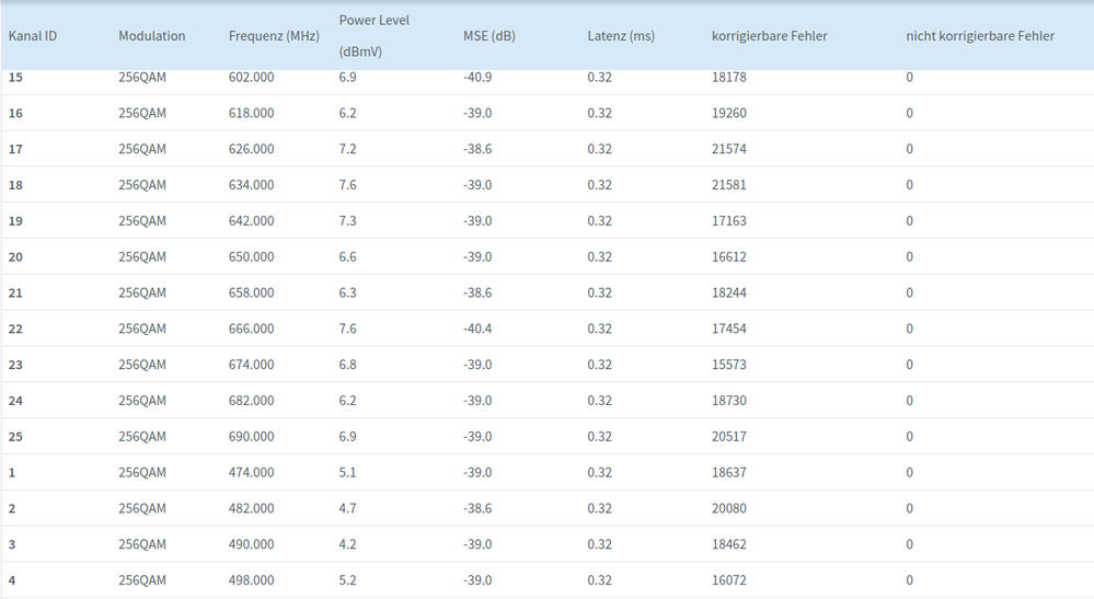

Vielen Dank schonmal für die Hilfe.
Anbei die Screenshots der Signalpegel
Bei dir liegt ein Rückwegstörer vor. Melde das am besten der Hotline.
Gruß Kurt
Super, vielen vielen Dank für die Hilfe!
Kannst du mir noch sagen woran du das fest machst?
Ich kenn mich mit dem Docsis-Protokoll noch nicht wirklich gut aus.
Die 4 US-Kanäle laufen nur auf 16QAM statt auf 64QAM.
