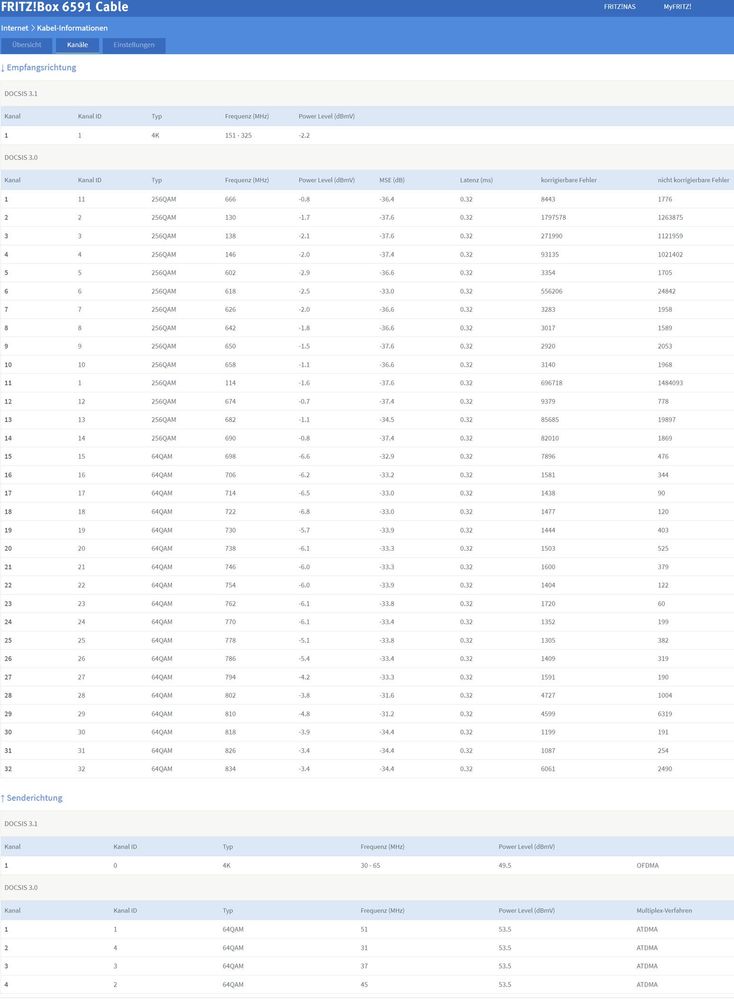

Kann sich jemand die Kanalinfo angucken und mir sagen, ob das so in Ordnung ist?vf.jpg
Kann sich jemand von VF/KD einmal melden und schauen, ob hier überhaupt etwas gemacht wurde und wenn ja was.

Die Pegelvorgaben haben sich seit dem letzten Beitrag nicht geändert. Der Upstream ist an der oberen Grenze aber sonst sehen die Werte ganz gut aus. Der hinterlegte Screenshot wurde kurz nach einem Stromreset gemacht oder sind dies Fehler die über Wochen bereits zusammenlaufen? Lass uns doch bitte mal ein paar Speedtests mit einzelnen und mehreren Verbindungen hier. Gern mit Verlauf.

danke für die Rückmeldung. Die Daten sind tatsächlich über mehrere Wochen zusammengelaufen, wo ich nicht da war. Ich habe heute noch einmal die Box neu gestartet. Die Ausgabe hänge ich an.

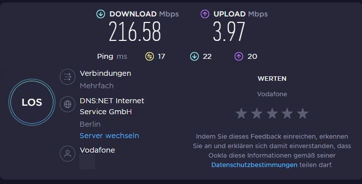

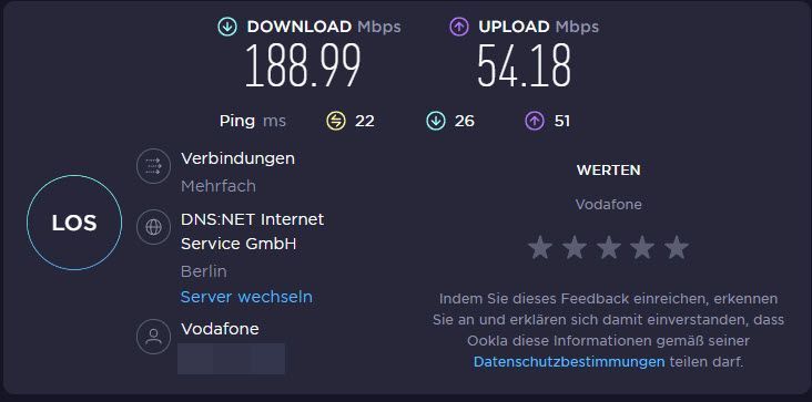

Hier noch zwei Bilder, die das Dilemma zeigen (eben noch einmal gemacht). 2xxMbit Down/50Mbit Up, 2xxMbit Down/3Mbit Up. Zeitversatz 20 Sekunden zwischen den Messungen.

leider können wir nichts sehen 😞 Dafür benötigen wir Deine Daten. Hier muss auf jeden Fall nochmal ein Techniker raus und den Anschluss vor Ort prüfen. Es entstehen zu viele Fehler in kürzester Zeit. Dies nimmt offen sichtlich Einfluss auf die Stabilität der Leitung.
