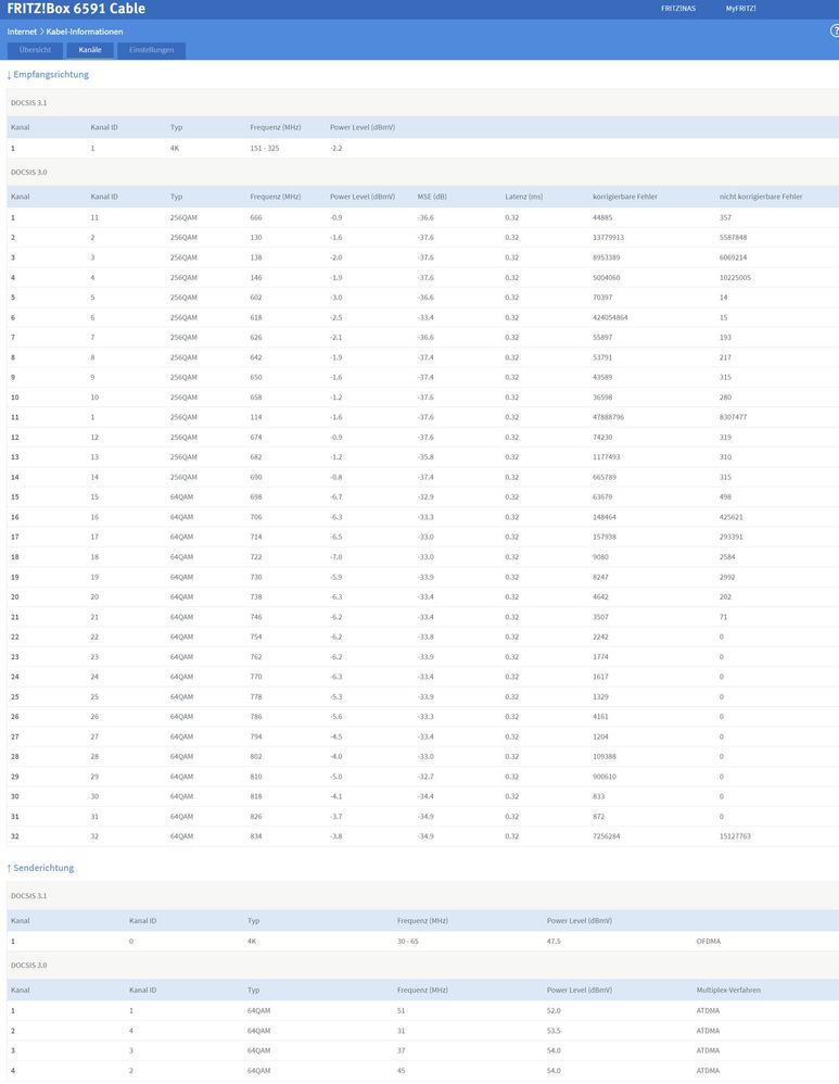

ich hatte vor 3 Monaten mich mit dem gleichen Problem gemeldet. Die gebuchte 1Gbit Leitung arbeitet irgendwo zwischen derzeit 10-20% im Up/Download. Die nicht korrigierbaren Fehler übersteigen die korrigierbaren Fehler teilweise um den Faktor 10. Aber vielleicht gehört das ja auch so.
Ein Routertausch hat nichts gebracht. Ein Techniker war hier und hat erst in House und dann draussen gemessen und gesagt, dass da an der Leitung was gemacht werden muss. Zu dem Zeitpunkt der Störung hatte VF die komplette Hauptstrasse umgegraben aber auch schon wieder zugeschüttet. Wann die Erdbauarbeiten zur Problembehebung stattfinden, konnte er nicht sagen.
Nachdem ich Einiges um die Ohren hatte sehe ich heute, dass das Störungsticket zwischenzeitlich geschlossen wurde. Eine Benachrichtigung, dass das Problem behoben sei, habe ich, soweit ich mich erinnern kann, nicht bekommen.
Also noch einmal alles getestet und die Geschwindigkeit ist weiterhin direkt am Router katastrophal. Die nicht korrigierbaren Fehler sind weiterhin da. Heute erneut eine Störungsmeldung aufgemacht und mit VF gesprochen und vorhin eine SMS bekommen, dass alles OK wäre.
Kann sich jemand die Kanalinfo angucken und mir sagen, ob das so in Ordnung ist?vf.jpg

Die Pegelvorgaben haben sich seit dem letzten Beitrag nicht geändert. Der Upstream ist an der oberen Grenze aber sonst sehen die Werte ganz gut aus. Der hinterlegte Screenshot wurde kurz nach einem Stromreset gemacht oder sind dies Fehler die über Wochen bereits zusammenlaufen? Lass uns doch bitte mal ein paar Speedtests mit einzelnen und mehreren Verbindungen hier. Gern mit Verlauf.
Gruß Fred

danke für die Rückmeldung. Die Daten sind tatsächlich über mehrere Wochen zusammengelaufen, wo ich nicht da war. Ich habe heute noch einmal die Box neu gestartet. Die Ausgabe hänge ich an.

leider können wir nichts sehen 😞 Dafür benötigen wir Deine Daten. Hier muss auf jeden Fall nochmal ein Techniker raus und den Anschluss vor Ort prüfen. Es entstehen zu viele Fehler in kürzester Zeit. Dies nimmt offen sichtlich Einfluss auf die Stabilität der Leitung.
