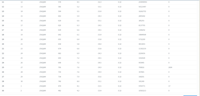

Seit Ende März 2023 bestehen nun folgende Probleme (siehe Screenshot):
- Regelmäßige Verbindungsabbrüche (1-20 Sekunden) mit zeitlichen Abständen von wenigen Sekunden bis hin zu Minuten
- Enorme Ping-Sprünge zwischen 20ms und bis zu 400ms
Diese Probleme sind besonders gegen Nachmittag und Abend noch deutlich stärker. Jegliche Anwendungen, die eine Live-Verbindung benötigen, wie Live-TV, Livestreams, Computerspiele oder Arbeiten aus dem Homeoffice über eine Virtuelle Maschine sind nicht möglich.

am 09.12.2024 11:53
die Paketverluste fangen bereits in deinem internen Netzwerk an

am 09.12.2024 12:03
Ok und woran könnte das liegen? Das ändert ja aber nichts daran das weitere PL stattfinden in viel größerem Ausmaß

am 09.12.2024 12:19
Genau Lan verbindung in dem Fall. Der Computer ist über die Verteilung im Haus angeschlossen (gepatched). Habe jedoch auch ein neues Lankabel verwendet und auch das ganze mit dem Laptop per Lan Kabel direkt an die Fritzbox.
Im Screenshot zu sehen ist eine Auslastung am Abend. Hier sieht man deutliche unterschiede Nachts oder ganz früh morgends ist die Verbindung deutlich besser.

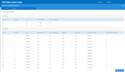

am 09.12.2024 12:27
@YxPert schrieb:Nicht nur ich habe dieses Problem sondern alle Nachbarn meiner und der umliegenden Straße die bei Vodafone das Kabelnetz nutzen.
dann poste mal die Signalpegel
zu finden unter: Internet >> Kabel-Informationen >> Kanäle

am 09.12.2024 12:34
Habe gefundet was du meinst in der fritzbox übersicht.

am 09.12.2024 12:36
Das sind die aktuellen Signalpegel von jetzt gerade (09.12.2024 ca 12:30Uhr)
Soll ich das ganze heute abend wenn die Stoßzeit ist nochmal festhalten?

am 09.12.2024 12:57
na schön ist anders 😞
die MSE Werte sind viel zu niedrig und das hat nichts mit einer Überlastung zu tun
ich würde ein weiters mal eine Störung melden: Stichwort "Signalpegel aus der Toleranz"
