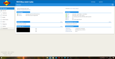

Leider hat immer noch nichts geholfen alle Geräte (ob LAN oder WLan) haben keine Verbindung zum Internet, obwohl die Fritzbox anzeigt, dass eine Verbindung besteht.
In der Fritzbox selber wird auch angezeigt "verbunden seit 01.01.1970, 01:05 Uhr" deswegen scheint es mir so, als gäbe es nicht wirklich eine Verbindung, da die Fritzbox die aktuelle Zeit auch nicht abfragen kann.

Die Fritzbox zeigt sicherlich nicht an, dass sie mit dem Internet verbunden ist. Das sieht man an der Anzeige "01.01.1970". Das bedeutet, dass sie ihr Datum mangels Internetverbindung nicht synchronisieren kann.
Poste mal ein Screenshot der Signalwerte der Box. Diese findest du unter Internet - Kabel Informationen - Kanäle.

Erstmal Danke für deine Antwort.
Ich denke auch (bzw. bin mir sicher), dass keine Verbindung besteht, aber genau das zeigt die Fritzbox an:
Und hier noch das Bild mit den Signalwerten. Auch nochmal als Anhang, da ich nicht weiß, wie das Forum hier Bilder verarbeitet.:
Seltsam, die Signalwerte sind nämlich alle in Ordnung.
Da du schon einen Werksreset gemacht hast, ich hoffe ohne Einspielung eines Backups, kann ich dir hier auch nicht viel mehr weiterhelfen.
Gruß Kurt

Danke für deine Antwort. Das Gerät ist von Vodafone, also ein Leihgerät.
Und wie im Eingangspost erwähnt hat kein Gerät - egal ob über LAN oder WLAN - eine Verbindung zum Internet. Es sind ca. 5 Geräte per LAN angeschlossen und >5 nochmal per WLAN. Ich habe auch die Kabel sicherheitshalber nochmal ausgetauscht, zwar nur bei einem Gerät, aber das hat auch nichts geändert.
Und, wie man am Router sieht, scheint auch dieser "keine richtige" Verbindung zu haben, da er den Zeitserver nicht erreicht und deswegen den 01.01.1970 anzeigt.
