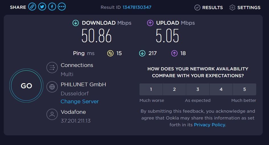

Neuer Speedtest anbei. Nur bin ich mir nicht sicher inwiefern dieser weiterhilft, da ich ja oft über lange Strecken eine gute Verbindung habe? Ich habe alle Speedtests über WLAN durchgeführt. Notfalls würde ich ein LAN Kabel besorgen, wenn das für die Fehlerdiagnose zwingend erforderlich ist.
Hat geholfen.😉
Einen Ping von 177ms im Download zu haben, ist sehr schlecht. Irgendwas stört dein WLAN. VF bezieht alle Leistungsdaten auf LAN.
