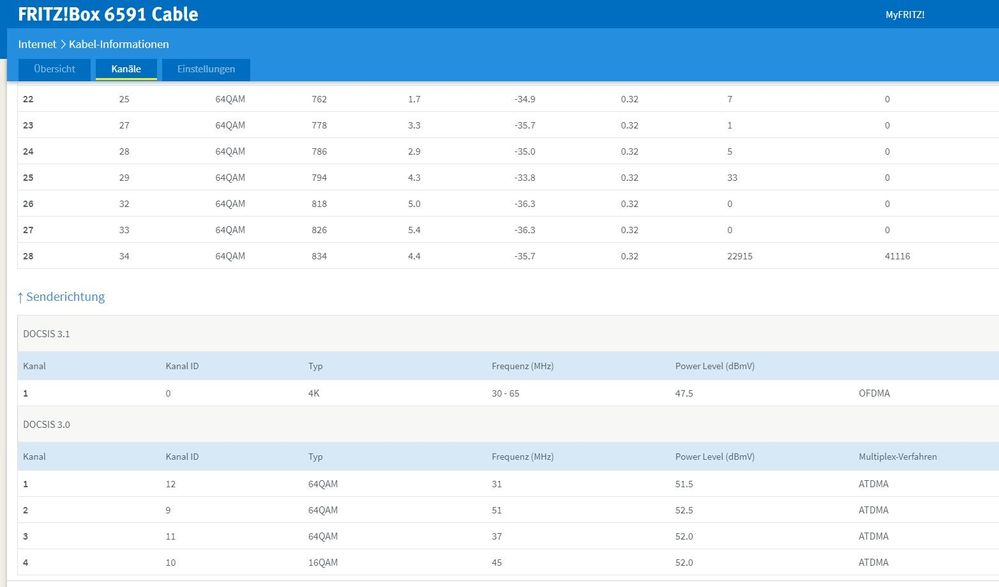

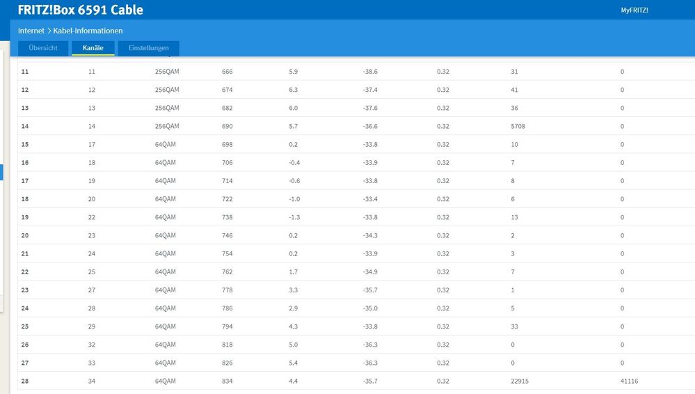

Frequenz Werte

Werte vom Sonntag den 31.10.2021
Der up Pegel ist relativ hoch. Das soll sich ein Mod anschauen. Aber ob das pegeln was bringt sie dahingestellt.
ERFD
Hallo ManfredP55,
die Signale im Upstrem sind ein bisschen hoch und im Downstream ist der SNR teilweise zu niedig auf 114, 130 und 834 MHz. Gern lassen wir das Problem durch einen Techniker vor Ort prüfen. Dieser benötigt den Zugang zur Hausverteileranlage und eine Info, ob es bekannte Erkrankungen mit Covid 19 im Haushalt gibt. Die Entstörung unserer Komponenten bis zum Modem ist kostenfrei. Für alles andere wird die Servicepauschale berechnet.
