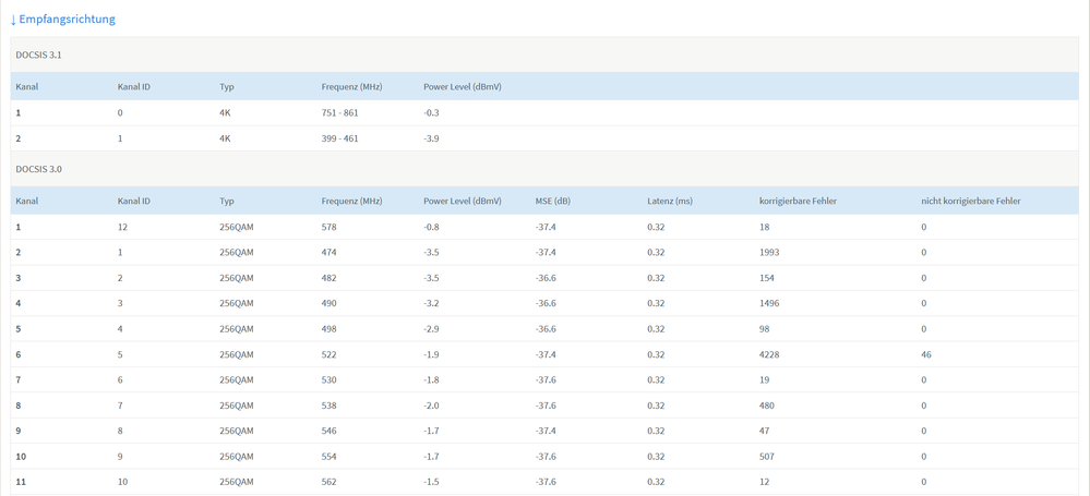

Guten Tag,
ich habe jetzt schon seit längerer Zeit Probleme mit meinem Internetanschluss,
  • In welchem Bundesland wohnst Du? : NRW
  • Welchen Vertrag hast Du? : Vodafone CableMax 1000
  • Welches Modem/ Router nutzt Du? : FritzBox 6591 Cable
  • Nutzt Du ein Leih-Gerät von uns oder hast Du ein eigenes Gerät? : Leih-Gerät
  • Welcher Fehler tritt auf? : Die Geschwindigkeit Schwankt extrem und ich erreiche nie über 500Mbits, öfter ist due Verbindung dann auch Komplett unterbrochen und die FritzBox Startet sich alle 2-3 Tag Neu.
  • Wie ist Dein Endgerät mit dem Modem verbunden? : LAN
  • Welchen Browser verwendest Du normalerweise? : FireFox
  • Welches Betriebssystem hast Du auf Deinem Rechner? : Windows
  • Beginn und Zeitraum der Störung : Seit über 6 Monaten den ganzen Tag über0f6ce0fb8e1a9dad507170ddac3286f3.png54790acb7f1b73d8acb448a46d09f40b.png1d30dbf2035545d02fcd4e7aad47c1d5.pnga6aaa56c0dfcfe960c621d678bdad1b8.png2aae9618243f0f34b58d44f178935798.png

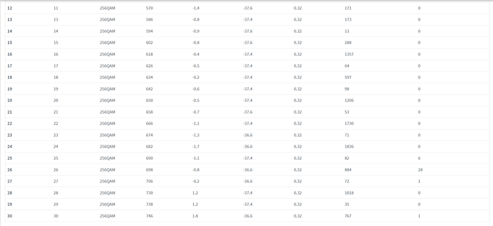

Kurtler
Bei dir liegt ein Rückwegstörer vor. Der muss erst gefunden und beseitigt werden. Ich würde das mal der Störhotline melden.
Gruß Kurt
Highlighted
Danke für die Schnelle Antwort, woran genau kannst du das erkennen ?
An den QAM Werten der US Kanälen.
Gruß Kurt
