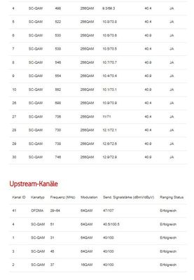

mach mal einen Werksreset (Reset mit einer Büroklammer für 20 Sekunden gedrückt halten)
und poste anschließend die Signalpegel (zu finden unter Status >> DOCSIS Status)
Hab ich gemacht: (die Qualität der Screenshots ist warum auch immer beim Hochladen hier heruntergeschraubt worden)
