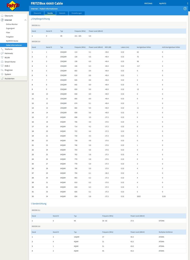

Seit meinem Wechsel auf Cabelmax 1000 bricht mir mehrmals wöchentlich die Interverbindung ein.
Down und Upload sind verschwindent gering. Ein Reboot der Fritzbox bringt kurzzeitg Abhilfe, nervt jetzt aber langsam!!
Bei den Einbrüchen ist es egal ob ich über Wlan oder Lan verbunden bin.
Kann mir jemand helfen, bzw. Tipps geben?

01.12.2021 21:13 - bearbeitet 01.12.2021 21:15
So sieht es aktuell aus...
Eine erneute Meldung wurde jetzt entgegen dem Techniker (noch) nicht erfasst!

am 14.12.2021 21:41
Kurz nach dem Reboot:
am 16.12.2021 08:21
Hallo FATluis,
das Bild vom 09.12. und 14.12.21 ist das gleiche 😉 Laut dem Log der Box war der letzte Abbruch am 13.12.2021, 16:13 Uhr. Die Signale im Upstream sind seit dem 14.12.21 Abend ohne Fehler. Die Modulation Aufgrund der Anzahl der Modems gering. 97% des Datenverkehrs laufen über den OFDMA-Kanal. Auch hier passt die Fehlerrate.

am 19.01.2022 19:02
Heute war mal wieder Total-Ausfall. So langsam reicht mir das!
Weiß nicht ob das Bild dazu was aussagt!
am 22.01.2022 12:23
Hi FATluis,
bis auf den einen Reboot sieht alles gut aus. Wäre ein Tausch für Dich okay?
VG Wallace
