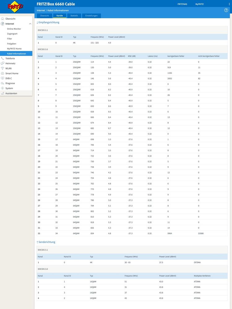

FATluis
So sieht es aktuell aus...

FATluis
Kurz nach dem Reboot:
ERFD
Hallo FATluis,
das Bild vom 09.12. und 14.12.21 ist das gleiche 😉 Laut dem Log der Box war der letzte Abbruch am 13.12.2021, 16:13 Uhr. Die Signale im Upstream sind seit dem 14.12.21 Abend ohne Fehler. Die Modulation Aufgrund der Anzahl der Modems gering. 97% des Datenverkehrs laufen über den OFDMA-Kanal. Auch hier passt die Fehlerrate.
Gruß Fred

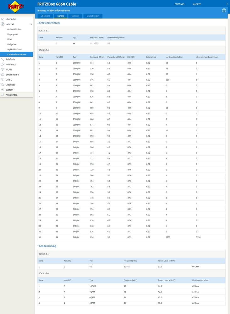

FATluis
Heute war mal wieder Total-Ausfall. So langsam reicht mir das!
Weiß nicht ob das Bild dazu was aussagt!
Wallace
Hi FATluis,
bis auf den einen Reboot sieht alles gut aus. Wäre ein Tausch für Dich okay?
VG Wallace
