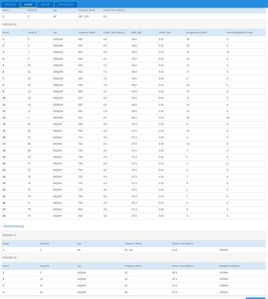

Anbei zwei Screenshots von den Kabel-Kanaldaten:
Einmal vom 30.12.2022, dann von gerade eben und die letzten Speedtest Plus Messungen (Red Internet 250 Tarif):
FB Signaldaten 2022-12-30.pngFB Signaldaten 2023-01-02.pngVodafone speedtest 2023-01-02.png
Beim oberen Screenshot liegt ein Rückwegstörer vor. Bein unteren sind die Werte alle in Ordnung.
Gruß Kurt
