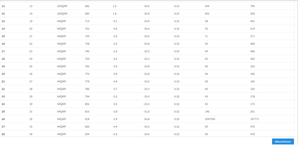

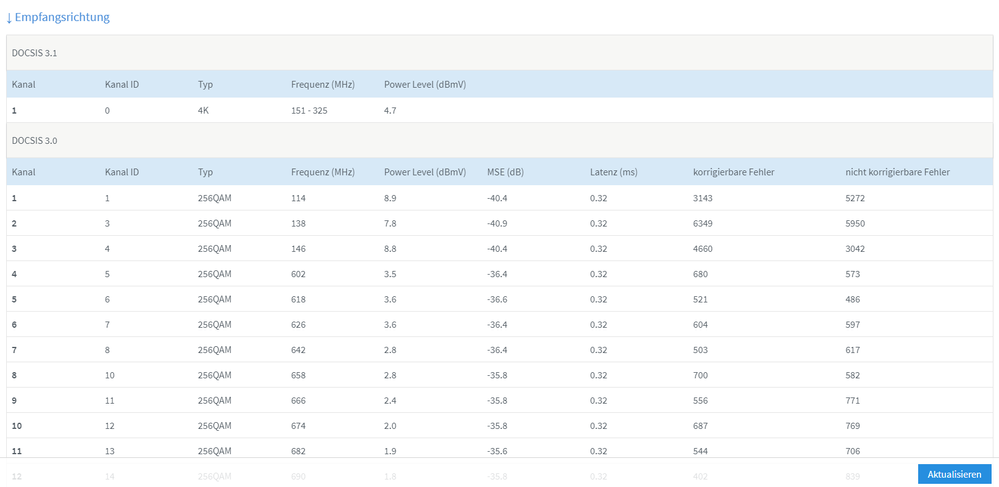

Das Problem besteht weiterhin und ich habe es nun weiter beobachtet. Es ist so, dass - soweit ich das als laie beurteilen kann - mein Internet normal funktioniert und dann für 5-10 Sekunden kein Saft mehr auf der Leitung ist. Also für 5-10 Sekunden komplett tot. Woran erkenne ich das? Nun, Livestreams auf Twitch bleiben stehen, meine Mitspieler im Onlinespiel bewegen sich in der Zeit nicht mehr und ich kann im Browser keine Seiten öffnen. Und dann gehts wieder als ob nichts gewesen wäre. Und das in unregelmäßigen Abständen. Kann alle 5 Minuten passieren oder auch mal 1-2 Stunden Ruhe. Und so stellt sich das Problem dar. Am LAN Kabel liegts nicht, weil WLAN am Handy funktioniert dann auch nicht. Und das es nur gegen 15 Uhr auftritt, kann ich nun auch auscchließen denn ich habe es jetzt in diesem Moment und ich hatte es auch gestern Abend und heute morgen um 3 Uhr. Und gegen 00:20 (da war ich am schlafen) ist mein Router anscheinend komplett aus dem Netz geflogen (sah ich in der Ereignisanzeige).
