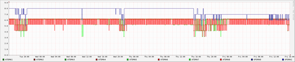

Nachdem das Problem jetzt schon Länger auftritt habe ich vor einigen Tagen damit begonnen den Verlauf der Upstream Modulation im 5 Minuten Takt vom Modem abzufragen und als Graph darzustellen (hier für die letzten 3 Tage):
QAM-Verlauf pro Upstream Channel: Y-Achse: >8=256QAM, >7=128QAM, >6=64AQAM, >5=32QAM, >4=16QAM, >3=8QAM, >2=4QAM/QPSK
Wie man hier sieht treten diese teils massiven Schwankungen in der Upstreammodulation regelmäßig auf, die beschriebene Problematik korrelliert sehr exakt mit diesen Zeiträumen. Dies hat der Innendienst bei Vodafone am Dienstag, nach Störungsmeldung am Montag Abend ebenso festgestellt und wie ich auch ein störendes Endgerät im Segment vermutet (meinem Verständnis nach wohl ein neuer TV/Radio der seit Weihnachten in Betrieb ist).

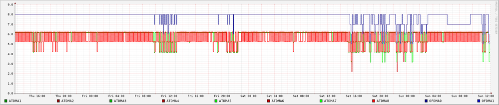

nach einem Monat ohne Probleme trifft es mich aktuell wieder massiv, die Schwankungen der Upstream Modulation fallen teilweise auf 4QAM und der Anschluss ist allgemein wieder instabil mit Lag und Packetloss:
Nachdem ich den ganzen März über keine wirklich merklichen Probleme hatte und das Ganze jetzt seit Ende dieser Woche wieder auftritt habe ich eine neue Vermutung:
Die Probleme treten erst seit dem Wetterwechsel und erneutem Wintereinbruch wieder auf. Kann es sein dass es da bei meiner Leitung/Segment ein Problem mit einer defekten Komponente/Kabelverbindung gibt die bei übermäßiger Kälte/Feuchte diese Fehler verusacht? Könntet ihr das rausfinden?
