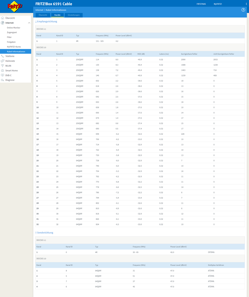

ich habe mit meiner Vodafone CableMax 1000 massiven Package Loss bzw. verspätete Pakete. Dies merke ich vor allem, wenn ich mittels Parsec streame. Das tritt sowohl über IPv6 auf als auch wenn ich IPv4 in Windows 10 bevorzuge. Der Upload schwankt zwischen 15 und 40 Mbit/s, die Uhrzeit spielt hierbei keine Rolle. Auch werden höhere Geschwindigkeiten nicht direkt erreicht, sondern diese steigt während des Tests langsam an. Die Downloadgeschwindigkeit ist optimal, befindet sich von Anfang an am oberen Ende und schwankt insgesamt nur marginal.
Fritz!Box 6591 (Vodafone branded) mit FRITZ!OS 07.29

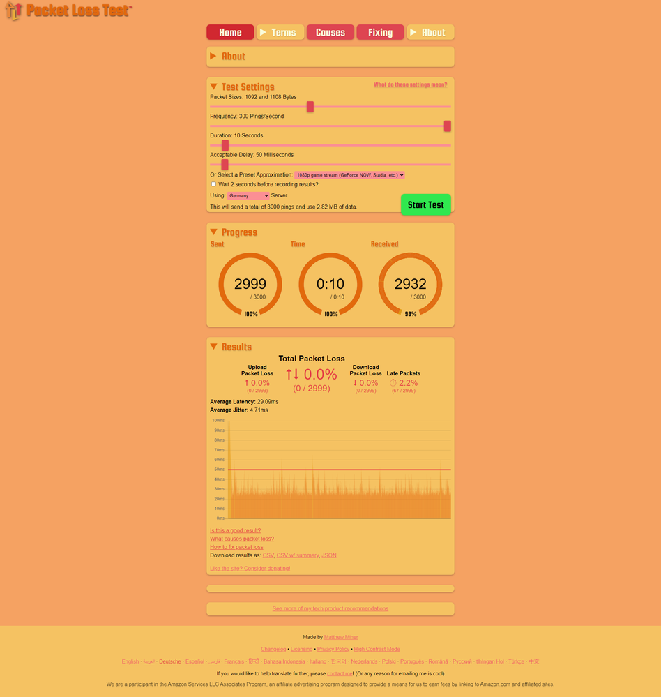

Bei kleinerer Paketgröße ist das Ergebnis noch OK (LAN):

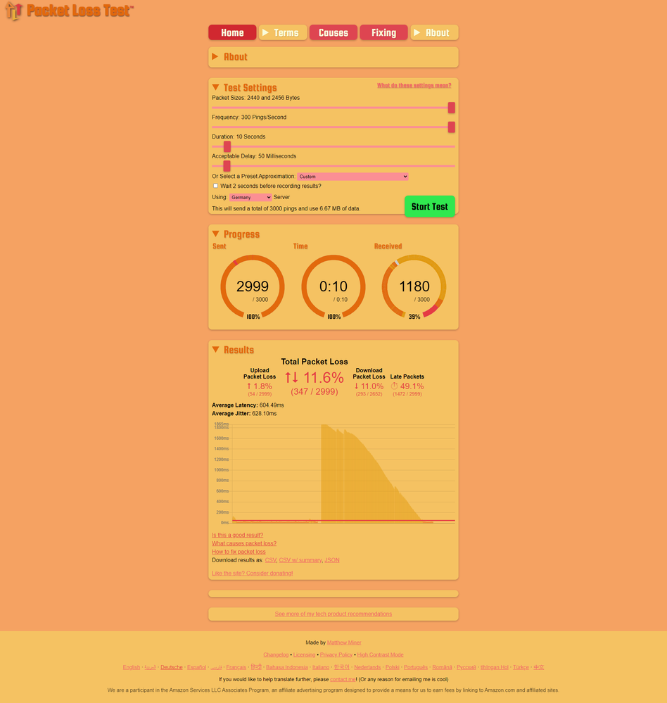

Bei größeren Paketgrößen nimmt der Loss und Delay drastisch zu (LAN):

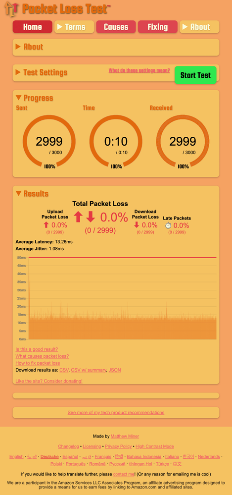

Lass ich den gleichen Test an meinem FTTH-Anschluss von MNet laufen, sieht das ganz anders aus (sogar über WLAN):

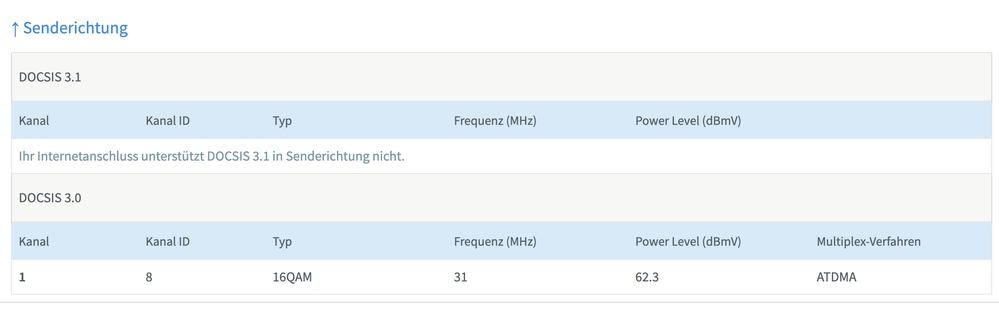

jetzt zeigt die Fritzbox an, dass kein DOCSIS 3.1 in Senderichtung unterstützt wird, obwohl das zum Zeitpunkt der Threaderstellung noch der Fall war. Auch schwankt die Modulation für DOCSIS 3.0 von 16QAM zu 64QAM und statt 4 Kanälen habe ich nur noch einen. Das macht sich auch in einem Upload von maximal 25Mbit/s bemerkbar, im Durchschnitt eher 15-20.
Ich vermute sehr stark, dass hier eine Rückkanalstörung vorliegt.
