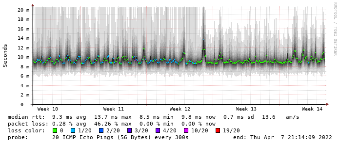

Hier mal mein SmokePing Log der letzten 4 Wochen (zum Google DNS 8.8.8.8 ). Das deckt sich ungefähr mit meiner Beobachtung: Ab da, wo der Paketverlust aufhört, ist auch mein Upstream zu Twitch stabil.
@Tobias  Wurde ungefähr letzten Samstag denn irgendwas umgestellt, oder ist das Zufall? Ich denke, wir können das wirklich erst mal weiter beobachten, bevor ein Techniker kommen muss.

wir haben nichts umgestellt. Also wie willst Du verfahren? Beobachten oder Techniker?
Falls es der Techniker wird: was ist mit dem Zugang zur Anlage und der Frage nach Covid?
Grüße Moni
Ranky
Da es jetzt schon ca. 2 Wochen keine Probleme gab, würde ich erstmal abwarten und das beobachten.
Wenn es wieder schlechter wird, kann der Techniker ja immer noch kommen.
