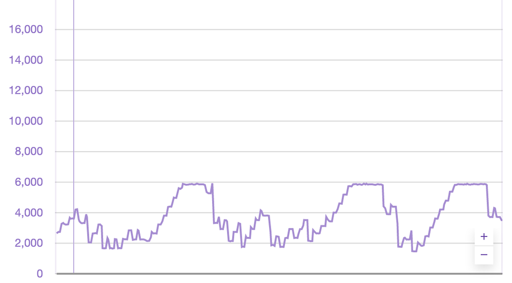

ich habe meistens, wenn ich auf Twitch streame, mit schlechtem Upload zu kämpfen. Könnt ihr mal schauen, ob sich da was tun lässt? Ich benötige stabile, durchgängige 6 Mbit Upload. Eigentlich sollte das garkein Problem sein bei 50 Mbit Upload Leistung.
Das Streaming-Tool (OBS) habe ich so konfiguriert, dass die Encoding Bitrate bei Laggs sofort automatisch reduziert wird, damit die Framerate stabil bleibt (dafür sind dann halt Klötzchen zu sehen), und nur langsam wieder erhöht wird. Desshalb geht es immer so langsam wieder rauf bis zum nächsten Lagg.

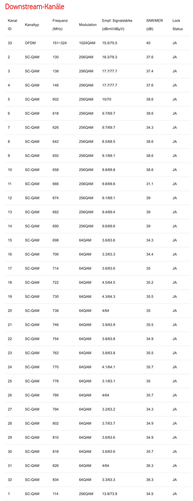

Sorry, deine Pegel habe ich zu spät überflogen.Deine Pegel im Upstream sind grenzwertig. Da sollte gepegelt werden. Setze dich mit dem VF Kompetenzzentrum in Verbindung. Die Tests würde ich trotzdem machen. Nach dem Pegeln führst du diese Tests wieder durch.

Hi @Ranky,
die Werte sind tatsächlich grenzwertig, wenn Du willst, können wir das mal vor Ort prüfen lassen - In dem Fall ist der Einsatz für Dich auch kostenfrei. Nur wenn der Techniker zum vereinbarten Termin niemanden antrifft und keinen Zugang erhält, berechnen wir den Einsatz mit 99,50 €.

Mir ist aufgefallen, dass bei den Upstreams nun meistens überall 32QAM steht (was ja eigentlich schlechter ist?) - Trotzdem ist das momentan super stabil.
am 07.04.2022 10:16
Wie schauen die Pegel im Upstream aus?
Dennoch würde ich den Techniker kommen lassen. Ab einen gewissen Punkt geht gar nichts mehr.

So sieht es gerade aus. Eben nochmal einen Stream-Test laufen lassen, Upload bleibt stabil.
